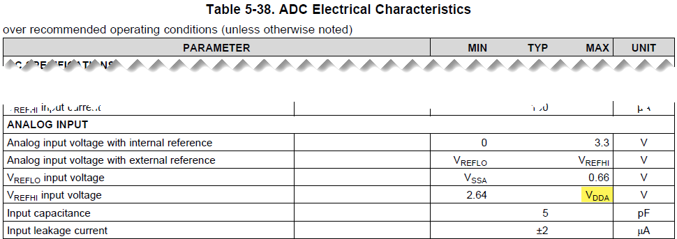

为 F28M35H52C 的 ADC 加电时 、外部高基准(ADC1VREFHI)和3.3V 模拟模块1电源引脚(VDDA)均加电。
外部高基准(ADC1VREFHI)由 LDO (5VA 至3.3Vref)供电。 3.3V 模拟模块1电源引脚(VDDA)由直流/直流(5VA 至3.3V)供电。
现在,当 VDDA 引脚的电压达到0时,5VA 会快速下拉(大约为3伏)。因此,上述现象会导致低于额定电压3.3Vref。
所以我的问题是 ,ADC1VREFHI 和 VDDA 是否有电,导致阻抗变化。谢谢。

    Eric、
    这张图对帮助我了解您的需求非常有用。
    如果移除 U2、则 VDDIO 和 VDDA 保持断电状态、而其他信号(如 VREFHI)保持断电状态。  这种情况违反了数据表中的建议:
    施加到非电源引脚的电压将偏置内部 ESD 保护二极管、以将电流分流到基准电源、多余的能量可能会激活寄生漏电路径(闩锁)。  最多可通过 ESD 保护二极管由 VDDIO 和 VDDA 电源加载 U3。

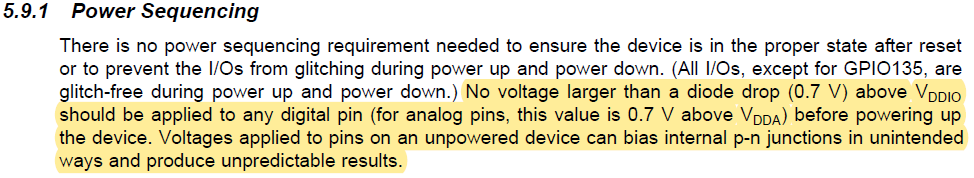

    您好、被叫人
    再次感谢您提出有关 F28M35H52C 的问题。
    电压不应大于 VDDIO 之上的二极管压降(0.7V)
    施加到任何数字引脚(对于模拟引脚、该值比 VDDA 高0.7V)
    器件上电之前的状态。 施加到未上电引脚的电压
    器件会以意外的方式偏置内部 p-n 结并产生
    不可预测的结果。
    上面的文字在数据表中进行了解译。我想知道电路图
    验证。\n 您能提供一些帮助吗?
    谢谢。
    Eric、
    理想情况下、外部信号和器件引脚之间应存在一定的隔离层(如晶体管)、以便在上电之前提供隔离。  这对于某些系统来说可能是不可能的、因此下一个最佳解决方案是将限流串联电阻器和低 VT 二极管(如肖特基二极管)相结合、以分流电源中的多余能量、这与外部 ESD 保护二极管非常相似。
