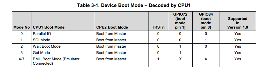

您好、先生、
我们使用的是 TMS320F28377SPTP、请参阅数据表第42页、表4-3:
TI 28377S EMIF 的数据线能否仅直接使用高16位(EM1D16~EM1D31、多路复用 GPIO53~GPIO68)?
目前、低16位 DATA12引脚与引导加载程序引脚进行多路复用、我们与 LAN9252进行通信、并且在启动电源时可能会发生故障。 因此、我们希望避免使用该引脚;
谢谢。
    周您好、
    不可以、更高的16位只能用于32位接口。 对于16位接口、只能使用低16位。 默认情况下、EMIF 不驱动引脚、因此您可以在数据引脚上拉一周时间(基于所需的引导模式)、这不会导致任何问题。 我假设 LAN9252在默认情况下不会驱动数据 apin。
    Vivek Singh
    青色周
    另外请记住、您可以自定义引导模式引脚。  来自 TRM
    Tommy
