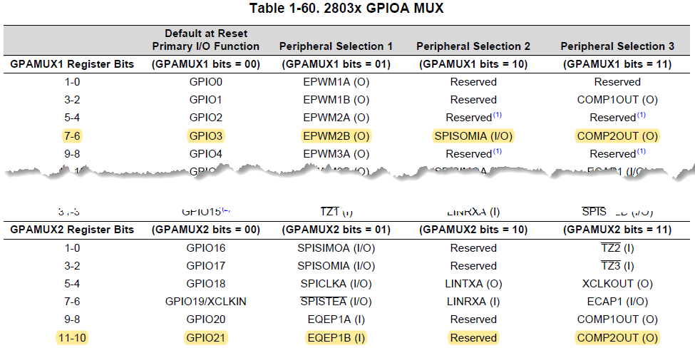

    Julien、
    有关详细信息、请参阅 F2803x TRM、但 COMP2OUT 可用于以下 GPIO 信号:
    方框图可能会对以下方面有所帮助:
    Tommy
    Tommy、您好!
    我可以在振荡器上看到 COMP2OUT。 你是对的!
    当比较器上的入口信号为高电平(2.67V)时、COMPOUT 信号处于低电平。
    当进入信号下降(2.35v)时、一些尖峰开始出现在 COMPOUT 上、这与 tripzone 阈值相对应。
    我的电路板在进入信号上发出一些非常糟糕的噪声、当该信号上的噪声超过 DACVAL 阈值时、会触发 COMPOUT。
