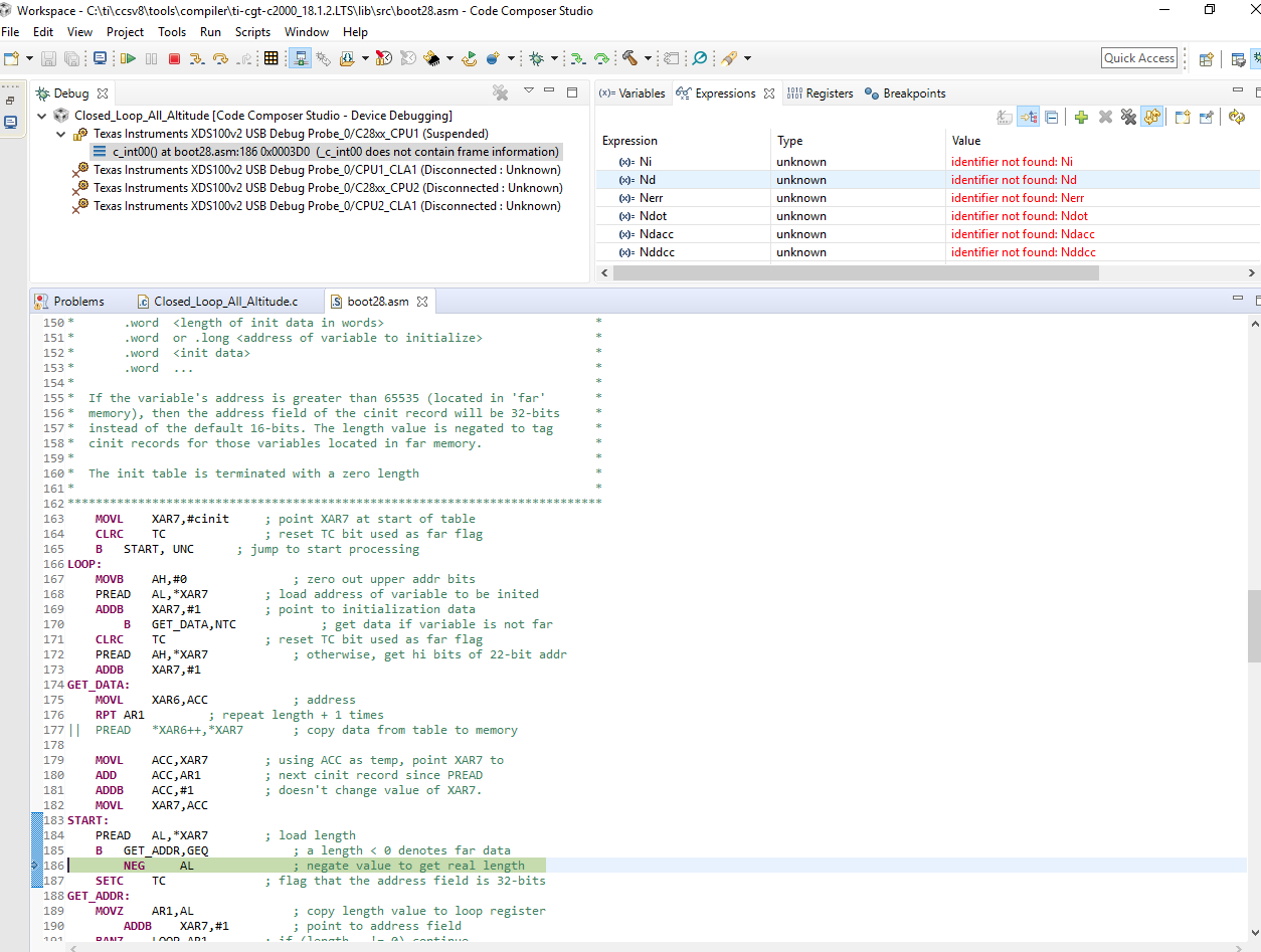

我正在编写一个包含 I2C 的器件编程、 而另一个包含 ECAP、SCI 等模块的器件编程。
首先、我将他们分开、因为我是新学员。
两个都是独立的、工作正常。
但是、当我尝试组合这两个程序时、现在它被捕获在  进程 CINIT 初始化表中。
为什么会这样呢? 以及如何从这种情况中获得帮助?

    我尝试删除了不必要的初始化数据  ,并且还禁用了看门狗。
    现在还有其他问题。
    它会卡在下面的环路中:
    #if (((defined (_inline)|| defined (_MEMHET)))&&\
    !(defined (_TMS320C6x)&&!defined (__C6x_migration__)))&&\
    !defined (__ARM_ARCH)&&!defined (__ARP32__)&&!defined (__Frozen __)
    为什么会发生这种情况?

    但问题是,一旦我在工作代码“正在调用中断非法操作处理程序()”中添加了一个数组。 我不知道为什么。
    这是内存问题吗?
    正在添加程序的屏幕截图: 我要在程序中添加注释的数组,并且在解压缩这些数组后,我共享了 CCS 运行模式的屏幕截图。

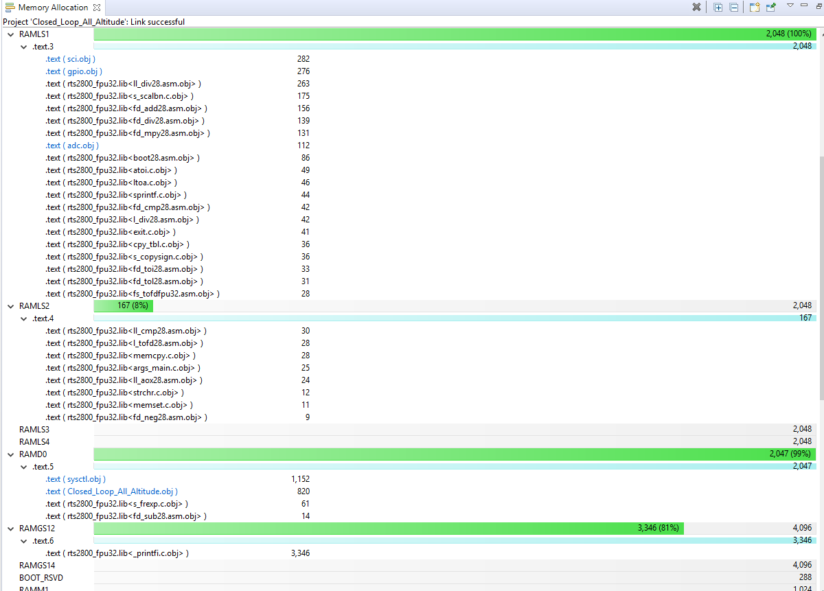

    我已附加 RAM 链接器(在 pdf 中转换)文件、我的项目中的主 C 代码源文件以及代码的内存分配。
    看起来.stack 和.text 段已满。

    您的链接器命令文件看起来正常。 如果成功完成、您可以选择性地告诉链接器生成".map"文件。 您可以将文件命名为'Project->Properties->CCS Build->C2000 Linker->Basic Options'。 这是一个文本文件、您可以在编辑器中打开、以查看符号链接在何处以及每个存储器块的使用量。 您的数组应最终位于.ebss 段中、我认为这是从内存分配中进行的。

    我在代码中看不到任何可能导致这种情况的明显结果。 您是否也能发布映射文件?

    我已附加代码的存储器.map 文件。 在该模块摘要中,总计为10270。
