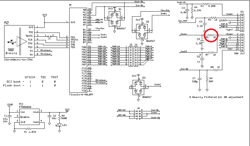

    我无法理解何时移除或组装 J1、R6。
    我阅读了「HVPSFB_User's Guide」但很难成像。
    请举例说明以下情况
    编写代码时。
    调试时。
    持续运行时。
    请遵循 HVPSFB_User Guide.pdf 文档的"程序"部分中概述的程序。
    确保 J1已安装在控制器卡上、同时确保跳线 J8和 J6已安装在基板上。
    我认为第1-5步和第11-15步都是必需的。
    您是否还在使用 XDS100 v1调试探针? 连接应使用 XDS100 v2。
    当您到达那里时、请告诉我步骤15的结果。
    如果仍然无法连接、请查看 JTAG 连接调试指南 - http://www.ti.com/lit/spracf0
    标记
    另请注意、

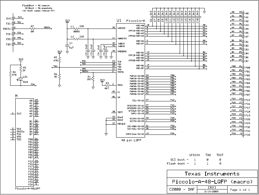

    这里的文档似乎有点混乱。 您需要在 PiccoloA 宏上填充 R6、而不是突出显示的 Controller_Card 板上的 R6。 宏位于此处:"C:\ti\controlSUITE\development_kits\HVPSFB_v1.1\~HVPSFB-HWdevPkg\CC_F2802x_Controller card\Macros \PiccoloA-48LQFP[R2]schem.pdf "
    这个宏中的 R6是 GPIO37/TDO 引导模式引脚上的下拉电阻。 J1将 TRSTn 连接到调试探针、该探针被拉高。 启用 emuboot。

    引脚2是 TRSTn、仅连接到隔离仿真器和 C2000 MCU。 我的观点是、HV 网络不应看到此网络损坏、因此 ESD /处理可能会导致此情况、即使不是以 ESD 安全的方式处理、这对于 PCB 来说也很少见。
    请注意、此引脚上有2k PD 以保持仿真逻辑处于复位状态。 如果删除了该选项、您仍然会看到到 VSS 的硬短路吗?

    有2个与引脚2连接的电阻 R1、R7。
    我移除2个电阻并检查针脚2。
    引脚2短接 GND。
    我确认过孔11VDC 已通电、3.3V 已通电。

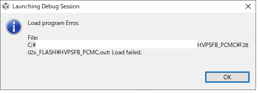

    我获得了新的 TMS320F28027并进行了更改。
    但会出现其他问题。
    写入 MCN 时。
    发生以下错误和对话框。(填充 J1和 R6)
    C28xx:闪存编程器:写入闪存存储器时出现错误。
    C28xx:GEL:文件:C:\・・・\HVPSFB_PCMC\F2802x_FLASH\HVPSFB_PCMC.OUT:加载失败。
    构建正常。
    测试连接正常。
    但无法写入

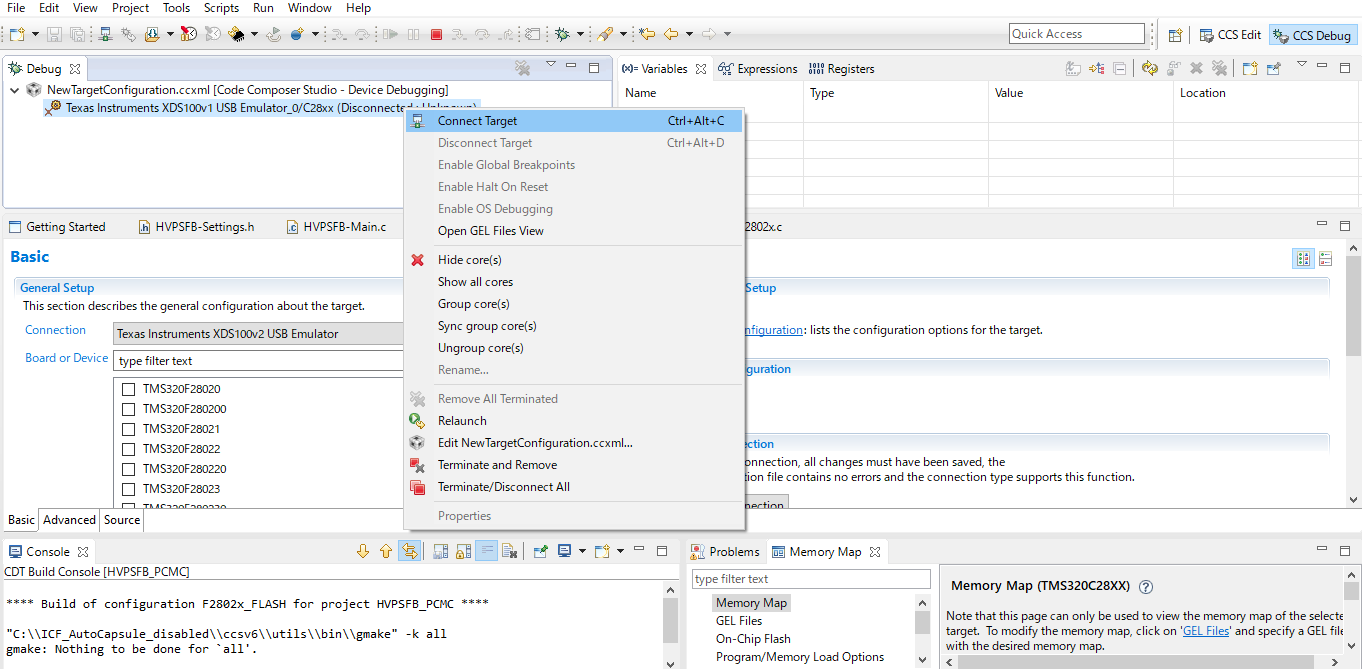

    在 Code Composer 中、您能否尝试右键单击目标.ccxml 并选择"启动选定配置"。 假设它正常工作、右键单击 C28x CPU 并单击"Connect"。 如果可以、请告诉我。
    就 LED 而言、我同意它应该亮起、您能否使用 DMM 测量电容 C1并报告您看到的电压?
    Matt

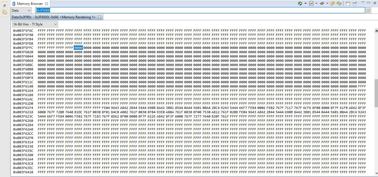

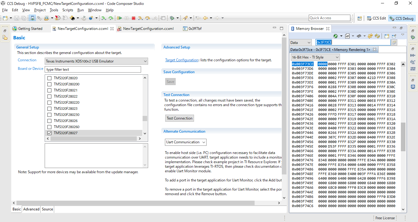

    我尝试"连接目标"。
    我在"Connect Taget"之后展示图片。(我无法判断成功与否)
    在"Connect Target"之后、我在 Sectiona~D.中选中了"Memory Browser"
    A 部分似乎未被擦除。

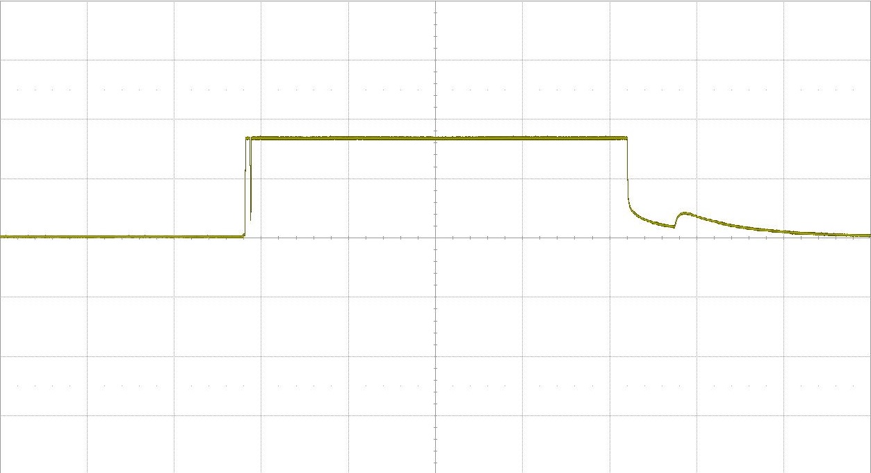

    关于 LED、 当12V 偏置打开/关闭(2V/div)时、我计算 C1电压。
    这是一个好消息、即您可以连接并查看存储器。 当您尝试对器件进行编程时、某些区域确实会获取数据。

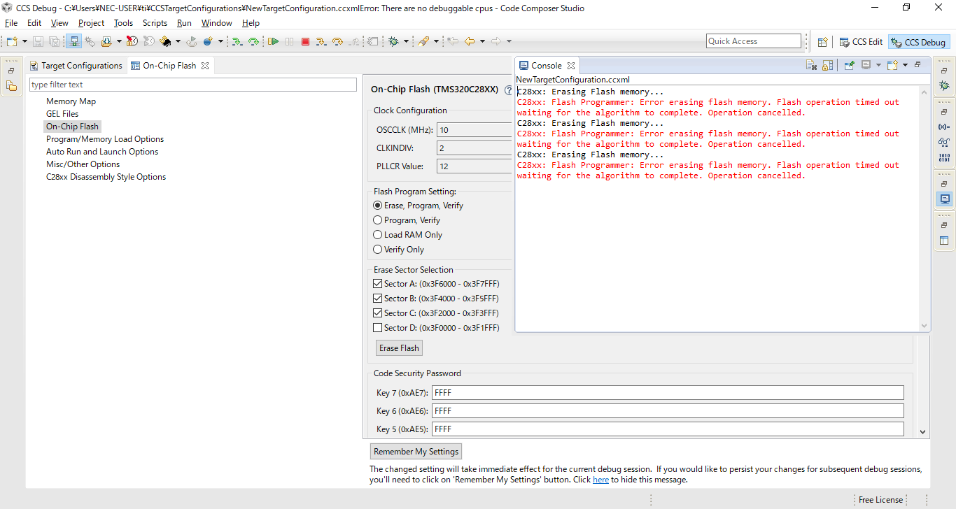

    您能否使用 CCS Tools->On-Chip Flash->Erase Flash 中的工具尝试和擦除闪存? 这是否成功?
    如果是,请继续并尝试在“运行”->“加载”->“加载程序”下重新加载您的程序,并注意它是否也起作用。
    就 C1上的电压而言、上述情况良好、因此我不确定 LED 为什么不会亮起。 也许它会因先前的事件而受到一些损害。
    Matt

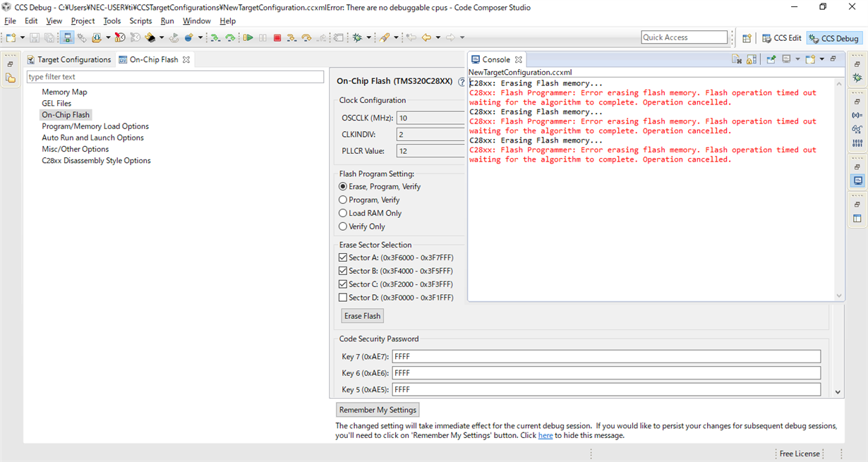

    我尝试擦除闪存,但失败了。
    控制台消息是
    C28xx:闪存编程器:擦除闪存时出错。
    等待算法完成时、闪存操作超时。操作已取消。
    我关闭/打开电源电压、然后重试。
    然后成功。
    之后、我尝试加载程序、但失败了。
    该误差与首先写入的误差相同。
    在擦除成功后、我检查段 A 存储器。
    它似乎不会被擦除。
    存储器的内容就像 我上次连接的图片。

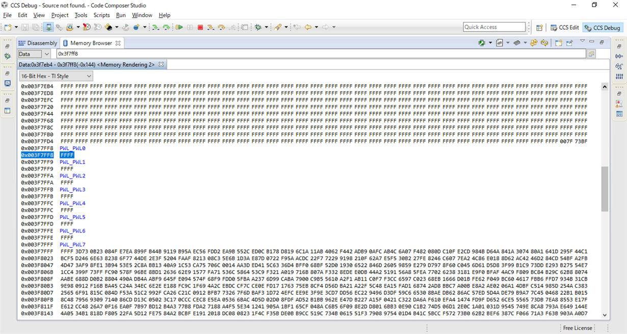

    让我们检查一些 CSM 状态寄存器来确定安全模块的状态。
    加电并连接器件、然后查看位于0x0AEF 中的存储器内容:
    如果您在安全位中看到"1"、请打开另一个存储器窗口以显示存储器地址:0x3F7FF8-0x3F7FFF、然后刷新存储器窗口。  是0x0000或0xFFFF 的内容。  如果为0x0000、则器件是安全的/用一些密码锁定的。  我们将等待您的回复、了解我们从哪里开始。
    最棒的
    Matthew
    我在地址0x0AEF 上检查 CSM_CCSMSCR。
    存储器为0x0070、因此第一位为0。
    然后我检查0x3F7FF8-0x3F7FFF。
    然后,所有的记忆都是0xFFFF。
    感谢您的确认、我们现在知道应该能够访问、擦除和编程闪存。  您能否使用 CCS 闪存工具进行空白检查以查看闪存是否已完全擦除?
    如果未擦除、让我们再次尝试执行该过程、看看我们是否可以通过该过程。

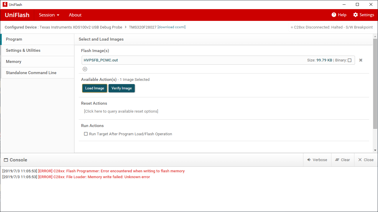

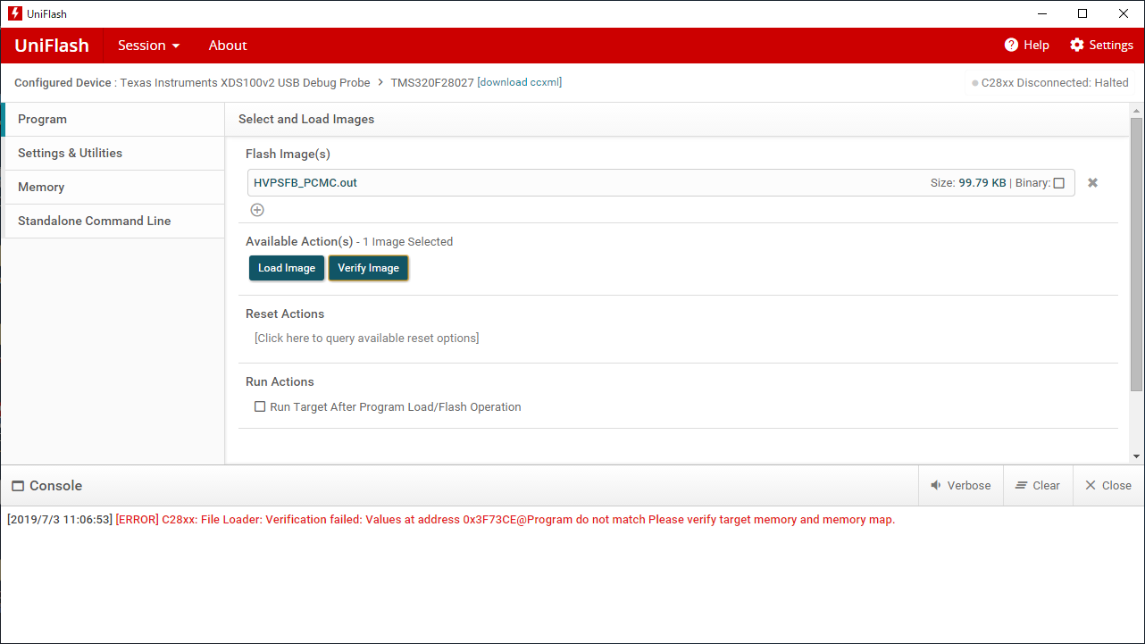

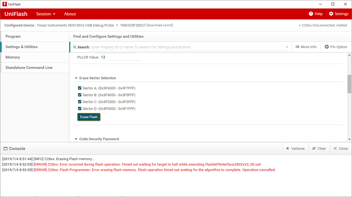

    什么是 CCS 闪存?
    我可以使用 Uniflash。
    我使用 Uniflah 擦除 sectora~D。
    但扇区 A 全部为0x0000
    我展示了下面的映射文件。
    看来,FLASHA 已经被取消了。

    这是可以的、您一侧的编译可能与其他部分略有不同、或者只是编译器中的差异。
    无论以何种速率、闪存都显示为使用 Uniflash 擦除、因此会解锁。  在尝试对 HVPSB 套件的.out 文件进行编程后、您是否可以显示相同的 Uniflash 屏幕?
    最棒的
    Matthew
    我尝试使用 Uniflash 加载和验证。
    负载时
    验证时
    0x3F73CE 周围的存储器 Mop
    我想尝试回收消耗量,看看这是否是一个问题。  继续操作、重新擦除闪存、然后运行删除恢复(如果您在 UniFlash 窗口中向下滚动、应该是该操作的按钮)、并尝试再次对器件进行编程、看看是否有任何差异。
    您是否也可以确认 Uniflash 中的时钟配置设置?
    最后、我知道我们已经检查了器件附近的去耦电容器的正确值;如果电路板发生过压事件、您是否会看到任何这些电容器(MCU 的3.3V 和1.8V 电源上)的任何物理应力迹象、是否有烧写标记或其他迹象。
    最棒的
    Matthew
    它会出现问题。
    突然、我无法通过 Uniflash 和 CCS 擦除闪存。
    抱歉
    我可以擦除闪存和删除恢复。
    但是 、当我尝试在耗尽恢复后加载并验证程序时、
    发生相同的错误。
    时钟配置设置如下

    我没有充分的解释为什么器件无法可靠地写入和不稳定性地擦除其闪存。  我怀疑芯片上闪存电源有一些不一致之处、但我们看不到这种情况的任何证据。

    我尝试了附加的 CMD 文件、但无法加载。
    误差相同。
    我将附加的 CMD 文件更改为扇区 D、但失败。

    在内部进行了大量研究之后、我认为无法对闪存进行编程的新问题可能与连接卡设计的已知问题有关、而不是已造成的任何损坏。
    如果您在靠近 F2802x MCU 的位置看到、有2个电感器、L1和 L2、与3.3V 电源轨内联。  根据之前的一些设计说明、我认为这些可能会限制 MCU 的电流消耗、闪存编程操作通常是此器件的峰值电流需求。
    您能否在每个电感器的顶部(并联)放置一个0欧姆电阻器、并查看我们是否可以对器件进行编程。
    感谢您耐心调试此套件、希望这可以解决问题。
    最棒的
    Matthew
    感谢您的长期支持。
    当我将0 ORM 电阻器与 L1电感器放在一起时、
    我可以进行编程。

    很高兴器件现在可以对此更改进行编程。
    电感器是一种最佳做法、可限制系统通过电源轨进入器件的噪声。
    我相信、为该 PCB 选择的电感器具有太多的串联电阻并限制 LDO 流入器件的电流。  大多数/所有操作都可以在这种电流减小的情况下正常运行、但闪存编程不是由于其在编程功能期间的电流/功率需求。
    由于这是最佳做法、在使用0 Ω 串联电阻的套件运行中应该没有问题。
