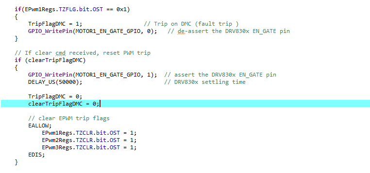

BUILDLEVEL 1工作正常,但我在 BUILDLEVEL 2上遇到了一些问题,在执行 LEVEL2时它卡在 TripFlagDMC 上,并且我没有获得 QEP ElecTheta 数据。

    验证可以将 TripFlagDMC 设置为1的所有逻辑。 这可能是由于过流造成的、或者377s 代码和379D 平台之间的引脚分配可能不同。 使用原理图验证它。

    我仅使用一个 Booster Pack 和一个电机,并根据一个电机进行软件设置。 当我在启用标志时选中时,TripFlagDMC 正在被设置。 我使用 DMCPROTECTION.c 文件检查了电流限制是否存在,它是否会影响我的输出???
    最大可能值。 我建议您注释掉该函数并对其进行测试、然后逐渐取消注释以查看几行、直到 再次发生跳闸 。 这样、您可以缩小问题出现的确切范围、并向后工作以解决问题。

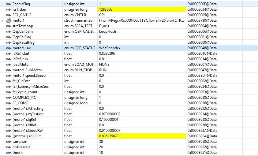

    我已修改代码和构建级别2正常工作、电机正在旋转。

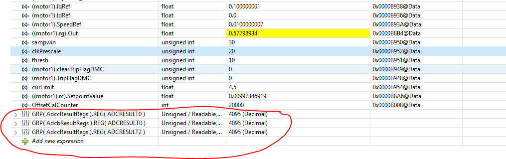

    但问题是我无法获取反馈电流 A 和电流 B。 我已检查所有 ADC 配置。 但我仍然没有得到任何东西,我也可以直接监控来自逆变器的反馈电流。 但我没有获取 ADC 电流 A 和电流 B。
    您能不能建议出什么问题吗?
    请参阅 FCL 项目以供参考。 这里的一切都设置正确。 我们很难更详细地了解您的代码。 验证 SOC 设置、时序...

    根据您的建议、我已检查所有 ADC 的时序和 SOC 设置、没有问题。 但问题未得到解决。
    我使用相同的示例代码和配置。 但所有当前数据都是恒定的(4095),不会发生变化,这是应用 Clarke 变换所必需的。

    嗯、如果设置没有问题、为什么它不起作用?
    您似乎正在尝试将项目连接到37S XL 至379D XL 以控制一个电机。 我建议的参考项目控制两个电机。 您可以注释掉第二个电机的保护功能、它应该可以正常工作。 然后、您可以将此代码与您要执行的移植工作进行比较、以确定挑战是什么。 正如我在前面所说的、我们很难更详细地了解您的移植。

    谢谢 Ramesh。 现在一切都正常:)
