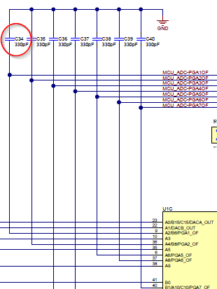

我正在使用 TMDSHSECDOCK + TMDSCNCD280049C 卡、目前引脚 A2存在电压问题。 我在这个引脚上一直有0.6V 电压、我不明白为什么。 有人可以帮助我吗?
所有 S7开关都设置为关闭、我尝试禁用 PAG1 (唯一可以将引脚配置为输出的电源)。
储罐处于高级状态。

    当我运行代码时、我看不到导致 A2引脚输出0.6V 的原因、因为该电压在初始化期间不适用。
    但在对硬件部分进行研究后、我认为问题是由于引脚极化、因为如果我在以下方案中将一个电阻器与电容器 C34并联、电压将消失:
    您是否认为这是问题?

    很抱歉、我没有看到原理图。  可以再次重新发送吗?
    Joseph
    您好、Joseph、
    很抱歉显示原理图。 这次我将尝试将其作为文件插入。
    提前感谢、
    武术
    您好、Martial、
    很抱歉、我之前没有收到您使用控制卡的说明。  我也有该原理图。  我加载的程序与设置代码中的程序类似、我不测量 A2或任何模拟通道的任何电压。  我想知道您连接到控制卡的其他哪些信号、而不是电路板电源和 JTAG 电缆。  在运行设置代码时是否有其他信号驱动模拟引脚?

    经过新的调查,我发现当我使用以下函数激活代码中的 PWM 时钟时,电压出现:sysctl_enablePeripheral (sysctl_Periph_CLK_TBCLKSYNC);
    避免此电压的解决方案是在引脚上执行下拉操作。
    您对这些新信息的分析是什么?
