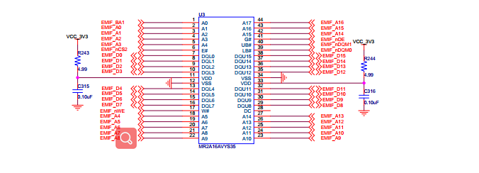

[参考译文] TMS570LC4357:EMIF 写入 MRAM 时出错
Guru**** 2482105 points
https://e2e.ti.com/support/microcontrollers/c2000-microcontrollers-group/c2000/f/c2000-microcontrollers-forum/861370/tms570lc4357-the-error-occured-in-the-emif-write-to-mram
器件型号:TMS570LC4357
我无法写入成功值,这个问题需要我两天时间
可能写操作不成功或读操作不成功;
    由于美国假日、响应可能会延迟。
    假期有多长时间?
    盐城、您好!
    您是否为与 NHET/RTP/ETM 信号多路复用的所有 EMIF 信号配置了引脚多路复用?
    2.读/写设置/保持和选通使用什么值?
    3.数据总线宽度配置是否正确? (CE2CFG)
    盐城、您好!
    您是否已解决 EMIF 问题?
