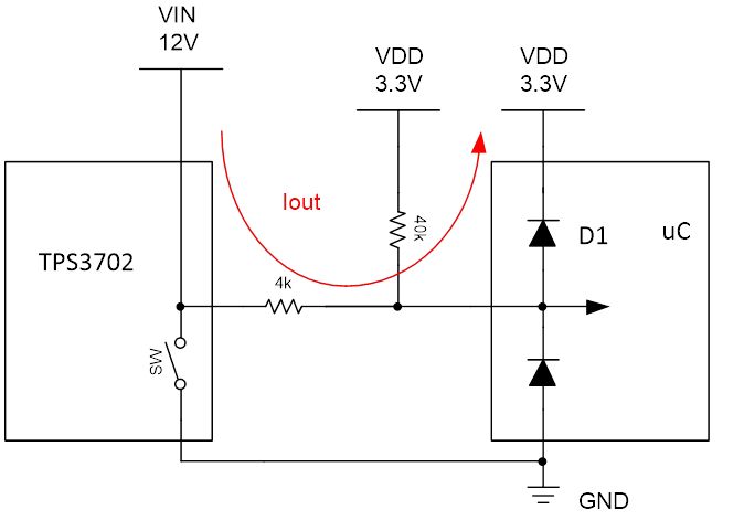

大家好、
现在、我们的客户使用28062作为其中央空调产品的主平台、但为了通过安全测试、我们为客户提供了许多解决方案、现在我们遇到了以下问题。
对于安全表测试、12V 应对 UV 短路、我们需要确保28062的 RST 引脚在短路时的电压不超过3.63v。
我们的初步分析如下:
1. 由于28062内部钳位二极管的功能、短路时、当电流不超过20mA 时、二极管将具有钳位功能、并且不会将 RST 升高到高电平。
但是  、由于内部二极管的压降范围和特性曲线存在不确定性、因此无法确定二极管在此 短路环境下将钳制 RST 引脚的电压。
当 UV 短接至12V 时、您能否帮助我识别 RST 的电压并提供内部二极管的规格?
黄威斯利(黄志鸿)
电子邮件:wesley-huang@ti.com
    Wesley、
               VDD 为1.8V、VDDIO 为3.3V。 在您的图中、您会看到 VDD 连接到3.3V。 这不正确。
    您提到“对于安全监测计测试,12V 应短路到 UV,”。 但是、您的图显示了12v 短接至 GND。
    您可以重新绘制电路以修复错误吗?

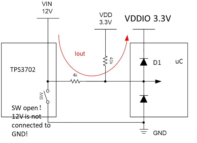

    您好、Haresh、
    该电路进行了如下调整。
    SW 打开、12V 未连接到 GND!
    这 是一个非常紧急的情况、因此我希望能够尽快得到有关内部二极管的答案。
