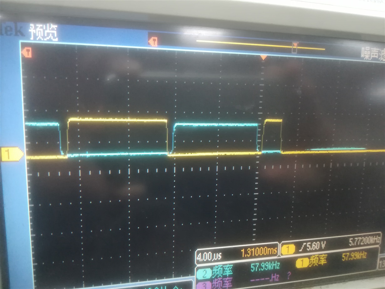

尊敬的团队:
我希望芯片在发出100个 PWM 周期时立即关闭 PWM1和 PWM2输出。  我已经使用 TZ 模块在输出100个脉冲后强制 PWM 关闭。  但这样做仍会导致最后一个波形不完整。(如图所示)
芯片发送100个周期的波形后、是否有其他方法立即关闭 PWM 输出?
    每 Y 个周期执行一次中断。 有一个变量来计算发生的中断数量。 在 YxCount=100-1周期中、假设您使用的是影子模式、请在所有事件上将所有操作限定符设置为"强制输出为低电平"。
    这是一种方法。
    NIMA
