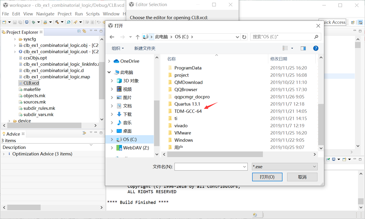

我的一位客户对如何使用 CLB 的示例项目有疑问。 希望您能提供一些帮助、下面是他的问题:

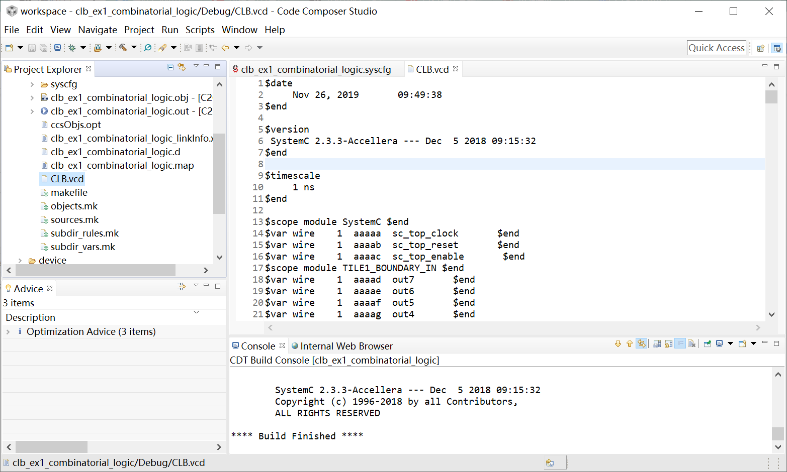

如上图所示、我编译了 CLB 的示例工程、并生成了一个 VCD 文件。  但我双击将其打开、没有仿真波形、而是一个文本。 我应该怎么做?
我的 TDM-GCC-64安装在磁盘 C 上、因此不会出现问题
    TDM 编译器用于生成 VCD 文件。 要查看 VCD 文件,您必须安装波形查看器(GTKWAV)并使用 GTKWave Viewer 应用程序打开 VCD 文件。 有关安装和使用仿真文件的更多信息、请查看 CLB 的用户指南、
    http://www.ti.com/lit/ug/spruir8/spruir8.pdf
