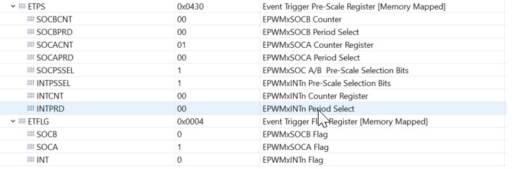

我正在帮助我的客户调试他们的 S/W
cdoe 非常简单、使用 EPWM1 SOCA 触发 ADCA CH0。
这是它们的 PWM 设置、我可以在 CCS 中观察到 SOCA 标志:
ePWM_DisableADCtrigger (EPWM1_base、ePWM_SOC_A);
ePWM_setADCTriggerSource (EPWM1_base、ePWM_SOC_A、ePWM_SOC_TBCTR_U_CMPA);
ePWM_setADCTriggerEventPrescale (EPWM1_base、ePWM_SOC_A、3);
ePWM_enableADCtrigger (EPWM1_base、ePWM_SOC_A);
这里是 ADC SOC 配置。 一切似乎都正常、但不会触发 SOC。

    仅需说明一下、您是否看到设置了 SOC 触发器的标志?
    你好、Nima、
    正如您在第一张图片中看到的、PWM SOC 标志已设置。 但 ADC 标志不是
    这里是我的工作代码、
    这两个因素之间必须有微小的变化!
