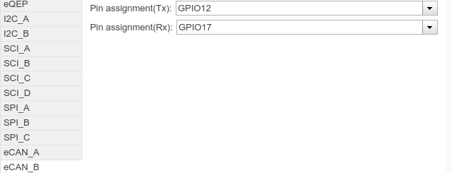

我使用带 Matlab / Simulink 的 LAUNCHXL-F28379D 板来构建 CAN 通信。 我想使用两个 CAN 模块 A 和 B。但我有一点困惑。
当我将 eCAN 发送块配置为模块 eCAN-B 并在电路板上部署 Simulink 模型时、我能够从电路板上的 CAN H/L 引脚(J12)接收到相关的 CAN 消息(279)。
但是、
当我将 eCAN 发送块配置为模块 eCAN_A 时、我无法从 CAN H/L 引脚(J12)接收消息。
我也无法确定电路板上的哪些引脚属于模块 eCAN-A 或 eCAN-B 根据配置参数中的硬件板设置、GPIO31和 GPIO30引脚似乎负责 eCAN-A、GPIO12和 GPIO17的 eCAN-B。 但是、我也无法从该引脚接收 CAN 消息。 通过配置 eCAN 发送块模块 eCAN-B、I 调节能够接收来自 J12的消息
我是否必须更改一些参数才能同时使用 eCAN-A?
Thans in Advance。
Birol
    相信阅读:)
    我刚刚阅读了开发板的手册和应用文档、其中编写的内容是只有一个 CAN 收发器连接到 GPIO 12和17。 这就是为什么我只能使用 eCAN-B
    我需要设计或购买 CAN 收发器板、以便将串行 CAN 信号转换为差分信号。
