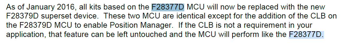

我想知道 、通常可以替换 TMDSCNCD28379D 和 TMDSCNCD280049C 之间的 controlCARD。 是否有任何疑虑要这样做? 您还能告诉我28379和28377之间有什么区别吗? 为什么您将指示引脚分配"TMDSCNCD28377D_180cCARD_pinout_R1_3.pdf"的文件命名?

    TMDSCNCD28379D 和 TMDSCNCD280049C 已设置为使用相同的集线站。 请注意 、TMDSCNCD280049C 远小于 TMDSCNCD28379D、因此仅使用连接器的120引脚部分。
    F28379D 是 F28377D 的超集。 F28379D 包含一个可配置逻辑块(CLB)。
    该文件的名称是 F28377D、因为该器件是最先发布的、而 controlCARD 最初使用了该器件。 这些设计是相同的、仅因为 U1组装的器件而异。 请参阅用户指南的以下摘录。
