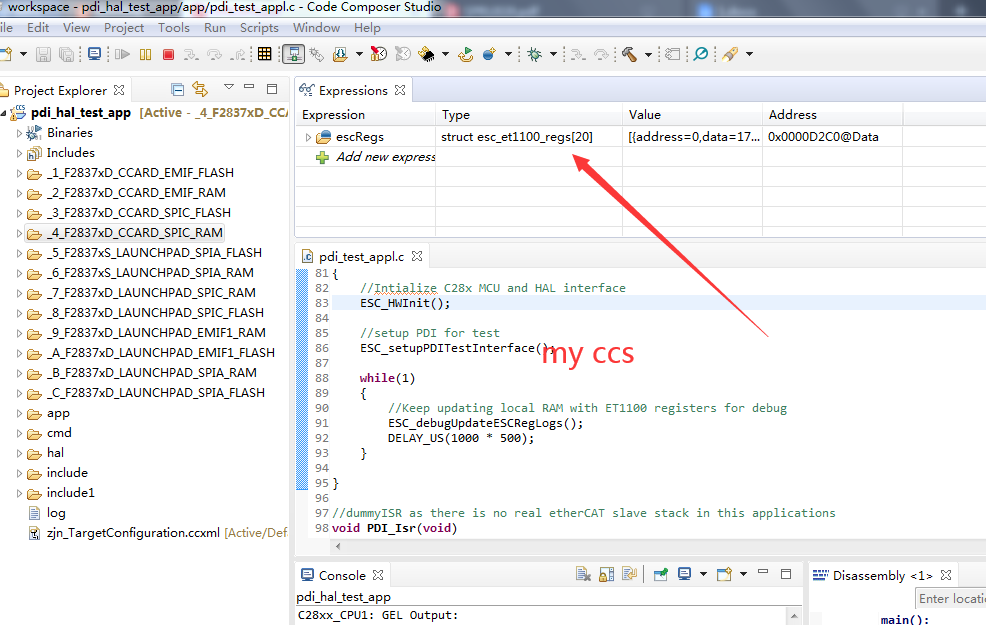

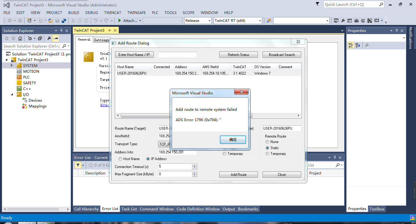

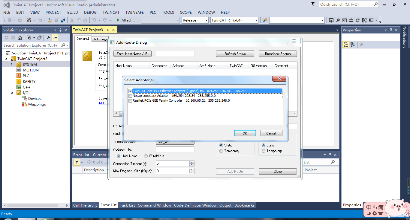

大家好、我将 TMDSECATCNCD379D 连接到了计算机的 twincat3软件、并确认端口连接正确、但仍然出现以下问题、twincat3软件找不到我的 EtherCAT 控制器、如何解决? 我的操作是否错误或电路板是否有问题? (图 USER-20160626PU 是我的计算机主机名、而不是从控制器的名称)、没有更详细的电路板连接教程、因为我无法将电路板连接到 twincat3软件、谢谢
    你好
    您是否完成了本指南第3.2节中的步骤4: https://www.ti.com/lit/ug/spruif9/spruif9.pdf ?
    在尝试扫描前、确保379D 至少正在运行 PDI 测试应用程序。
    Chris

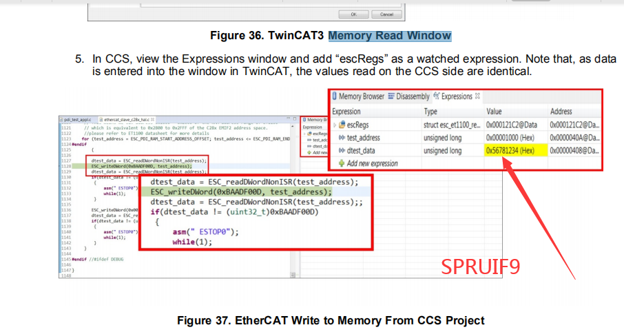

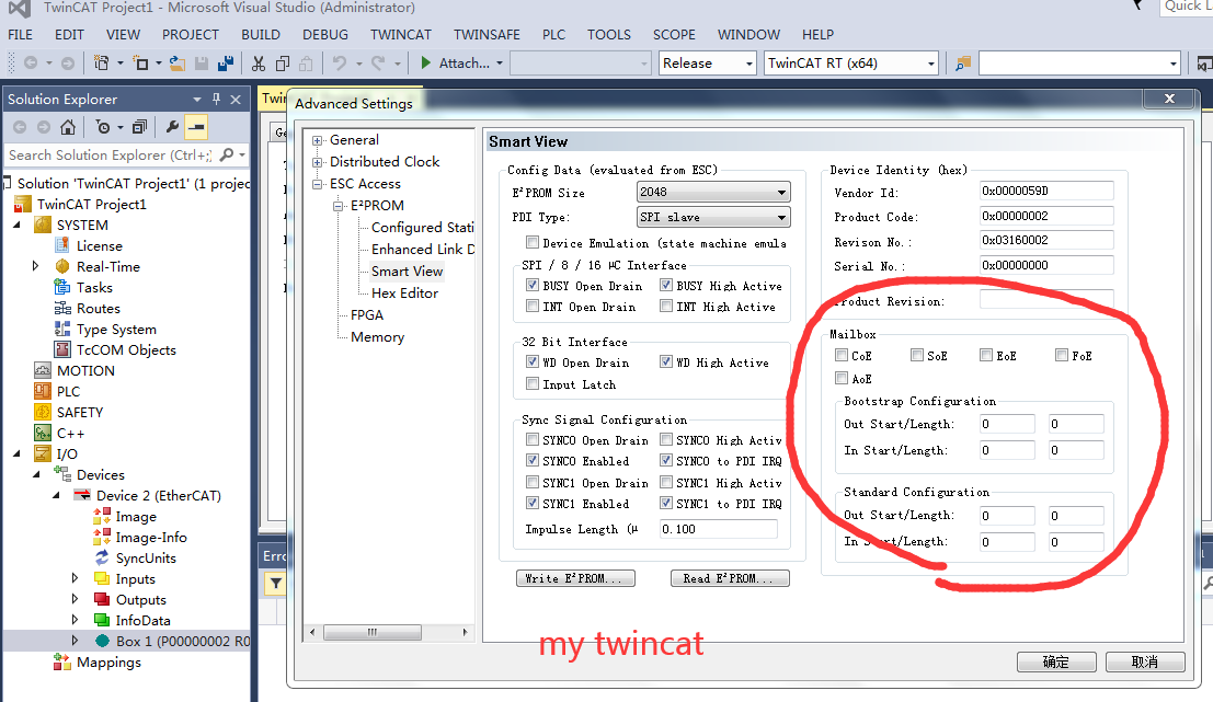

    当我按照 SPRUIF9中的步骤操作时、遇到了以下问题。 我希望你们能提供一些指导。

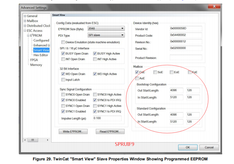

    1在 SPRUIF9中搜索的从器件名称是 Box1 (TI_C2KESC)。 我搜索的从器件名称是 Box1 (P00000002 R03160002)。 这对后续操作有何影响? 我可以确保我之前的步骤是正确的。

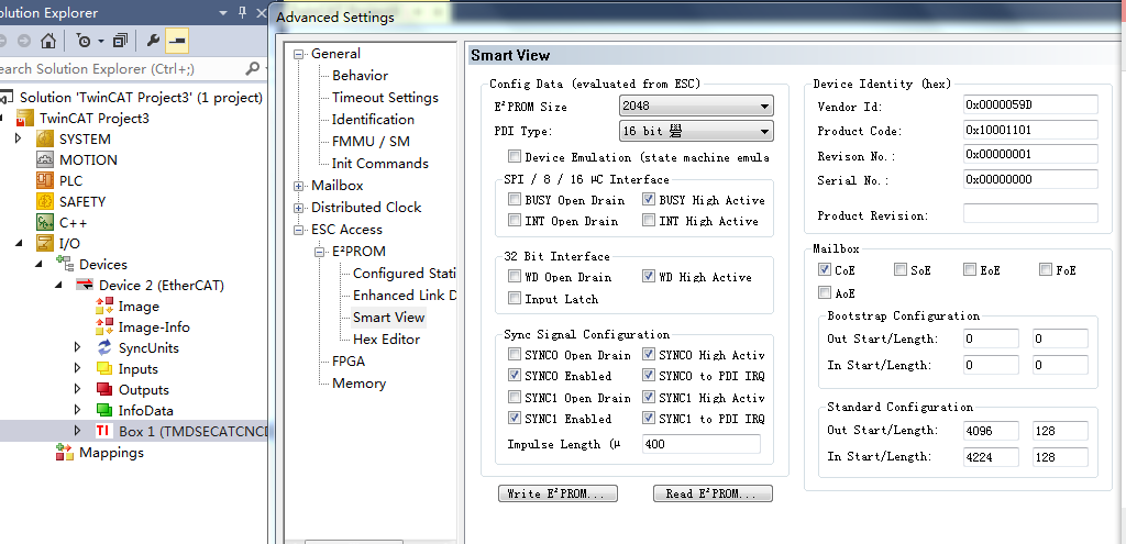

    2 SPRUIF9将 pdi_test_app_spi.bin 烧写到 EEPROM 中、存储器接口看起来与我的接口不同。 这是为什么?
    3图34第26页的 SPRUIF9  为什么 Box1 (TI_C2KESC)变为 Box1 (P00000002 R03160002)
    4在 ESC RAM 读取测试中、TwinCAT 的存储器接口值与 SPRUIF9中的值不同。 TEST_ADDRESS 和 DTest_data 不会显示在 CCS 中。 如何操作?
    我使用的所有程序和文件均来自 controlSUITE
    我期待你的答复,谢谢
    你好
    您需要完全按照指南进行操作。 首先、您运行 HAL 测试应用程序、它会使用 bin 文件对 EEPROM 进行编程。 这只对所需的基本 EEPROM 值进行编程。 该测试主要验证基本功能。 然后、您可以使用 ESI XML 文件(在运行单独的安装程序后随演示文件提供)对 EEPROM 进行编程、也可以使用 SSC 工具生成 EEPROM。 使用 ESI 文件编程后、它将更新您的框名称、您可以运行回声站示例。

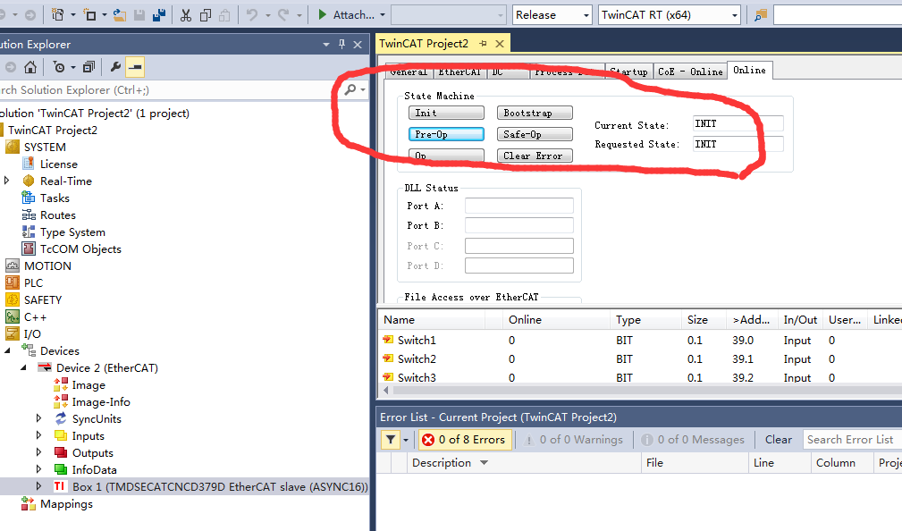

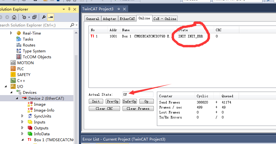

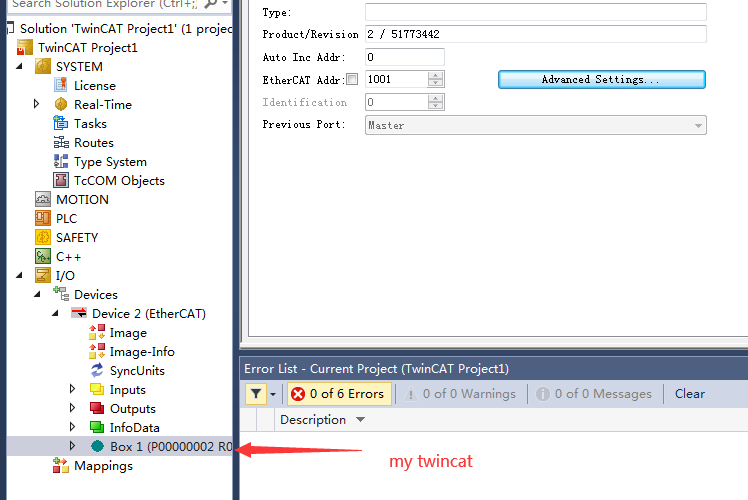

    您的答案对我很有帮助、但当我按照 SPRUIG9执行操作时、最后一步、从器件状态显示为 INIT、不能是 OP 状态、我是否出了问题或硬件设备问题?  我希望您能给我一些指导、谢谢!
    你好
    确保以下两点:
    • 加载 ESI 文件后、您已对电路板进行下电上电并重新启动应用
    • TwinCAT 主站处于 OP 模式。 如果 TwinCAT 不处于 OP 模式、则在配置模式下重新启动 TwinCAT 将纠正它。 (在发现箱子后尝试执行此操作)
    Chris
    感谢您的回复!
    我确信我已经完成了您提到的两项操作、但当我 在配置模式下重新启动 TwinCAT 时、Box1仍处于初始化状态。 这是我的硬件问题吗?
    你好
    • 验证适配器板上的开关是否与正在运行的应用程序对齐
    • 确保您运行的是 echoback 应用程序、而不是 HAL 测试应用程序
    • 如果您没有使用预编译演示、请确保您是否生成了使用5.11版的从站堆栈代码
    Chris
    大家好、我已经根据您的建议解决了我的问题、非常感谢您的帮助。
