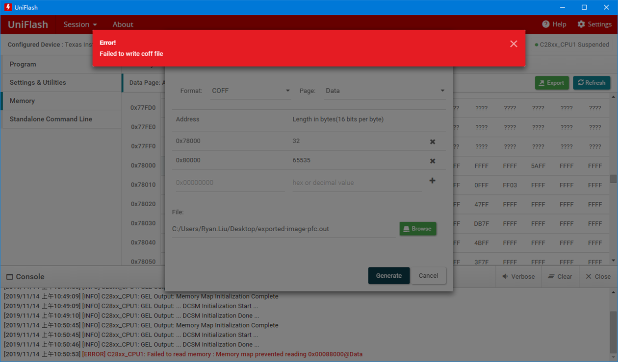

各位专家、您好!
我的客户无法使用 UniFlash 读取映像、如下所示:
他们通过修改 GEL 文件来解决此问题、如下所示:
您能否检查此修改是否正确? 它会带来任何副作用吗?
他们提到了以下帖子:
https://e2e.ti.com/support/microcontrollers/c2000/f/171/t/754894
http://e2e.ti.com/support/microcontrollers/c2000/f/171/t/791133
谢尔登
    Sheldon、
    正如您在提到的其他 E2E 帖子中看到的、这是 GEL 文件中的已知错误。
    客户所做的修复是按照我的建议进行的。 不应出现任何问题。
    您在帖子中展示了程序空间。
    在同一函数中、如果它们向下滚动、闪存也将在第1页中定义-建议它们也在此处进行修复。
