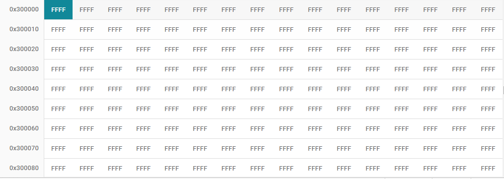

为了进一步挖掘、我在编程验证失败后使用 UniFlash 检查了闪存存储器、以查看是否存储了任何值。 它们似乎是在这种情况下
我尝试使用 UniFlash 手动擦除扇区 H 中的闪存、以确保擦除操作正常工作:
我还进行了检查、以确保 CSM 密码在操作期间未被擦除。 它看起来是完整的、仍然是默认的0xFFFF 值。 我已添加 UniFlash 和 CCS 屏幕截图、使其更易于阅读。

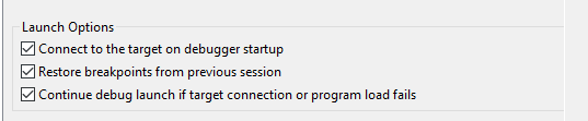

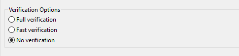

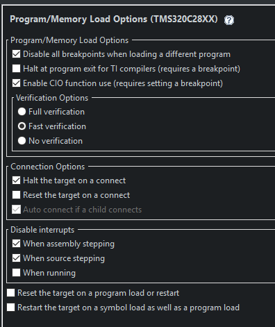

    我更改了一些调试配置、以便即使在验证失败后也能连接到目标并获得一些结果。
    程序/存储器加载选项:
    启动选项:
    闪存设置:

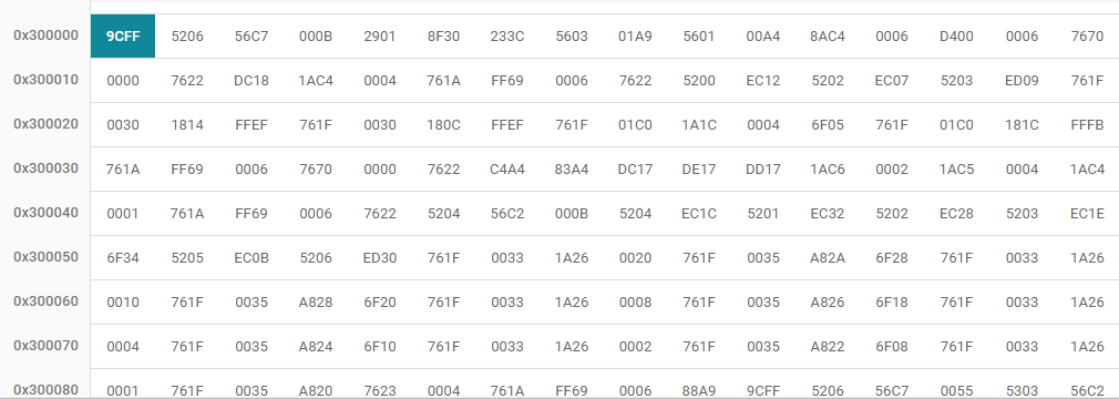

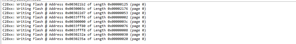

    这些设置允许我在不擦除内存和不验证的情况下连接到器件。 即使程序失败也是如此。 如此处所示、CCS 认为它正在对闪存扇区进行编程:
    以下是不同位置的存储器浏览器窗口的几个屏幕截图。 在尝试写入闪存后、某些区域看起来是(0x0000 || ITRAP0)或(0xFFFF || ITRAP1)。 这不是我之前通过 RAM 配置加载程序并尝试使用内存浏览器查看闪存时获得的结果。
    某些区域完全完好、例如此功能:
    本节的 ITRAP 在某些命令之间进行了间距:
    最后一个示例部分中填写了 ITRAP1:
    我尝试使用相同的设置、先进行擦除、但结果非常相似。 希望这些信息对您有所帮助。

    很抱歉耽误您的回答。 擦除之后、您可以使用内存浏览器检查闪存扇区、并看到所有内容都显示0xFFFF、包括密码。 在 CCS 中运行擦除、编程、验证序列后、0x33 8000处的闪存扇区(A)是否显示正确的数据?
    您可以在屏幕截图中的"闪存编程设置"中更改闪存编程序列。 默认为"Erase、Program"和"Verify That You have checked (擦除、编程、验证)"
