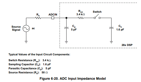

在客户的电路板上、电压信号 首先进入缓冲器、然后进入 ADC 引脚。
他们想知道、如果可以保存缓冲器、则将信号直接连接到 ADC 引脚。
非常感谢。
BR、Jordan

    这实际上取决于客户馈送到缓冲器的信号的源阻抗。  如果源阻抗较低、则很可能可以直接连接到 ADC 引脚、因为源阻抗可能不足以影响输入网络。  客户首先放置缓冲器的原因可能是为了补偿信号源阻抗。
    如果信号源和 ADC 输入网络上存在阻抗不匹配、则会中断稳定时间、从而影响转换精度。  客户在做出该决定时应考虑这一点。

    阻抗可以是高阻抗或低阻抗。 这就是客户询问 ADC 内部阻抗的原因。 如果需要缓冲器、它们需要该值。

    约旦、您好!
    有关输入阻抗模型(嵌入在此处)、请参阅器件数据表的图6-20。  如果根据源阻抗需要或不需要输入缓冲器、这应该为应用提供指导。

    这个图、我们已经看到了。
    实际上、客户希望知道 从 ADC 引脚到内部电路的等效电阻。 通过这种方式、他们可以评估是否可以保存缓冲区。

    约旦、您好!
       不确定客户还在寻找什么。  CP、Ron 和 Ch 是内部 ADC 模块的等效电阻和电容。  如果我缺少一些东西,请进一步说明。
