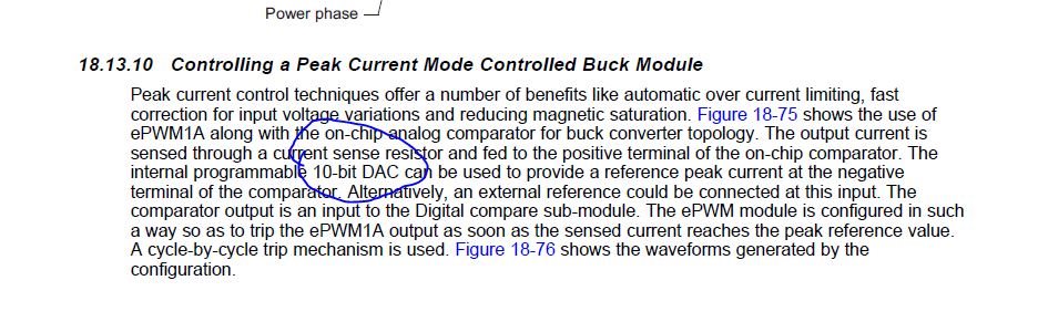

大家好:
上图是 F280049 TRM 的屏幕截图、 图片中的圆圈位置是否正确?
    绿色环保、
    感谢您将此事提请我们注意。 您圈出的内容应该是12位而不是10位。 我将提交一个 TT 以进行更正。
    尊敬的 Frank
    感谢你的答复。
