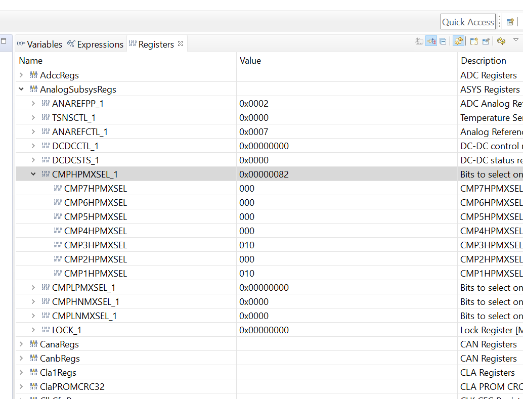

大家好、
将 Launchpad F280049c 连接到 CCS 而不加载任何代码时、CMP1HPMXSEL 和 CMP3HPMXSEL 设置为2、如下所示。 该值与复位后应为0的数据表不匹配。 这里出什么问题了吗?
如果按如下方式从 c2000ware 加载代码、似乎没有用于配置 CMP1HPMXSEL 的函数、则很容易造成混淆。
C:\ti\c2000\C2000Ware_2_00_00_02\driverlib\f28004x\examples\cmpss
此外、如果我在 CCS 窗口中将 CMP1HPMXSEL 更改为3、然后在 CCS 中单击 RESET 命令、那么 CMP1HPMXSEL 值仍然为3、但诸如 Cmpss1Regs 的其他寄存器将复位为0、为什么 CMP1HPMXSEL 保持不变?
    你好、很强、
    并非所有寄存器都是通过调试器复位来复位的。 有些需要 XRSn/POR -许多 AnalogSubsysRegs 似乎都属于此类别。 您能否尝试对电路板进行下电上电并查看这是否会清除寄存器? 为了确保复位后没有运行任何用于设置寄存器的代码、您可能需要考虑首先擦除闪存。
    惠特尼
