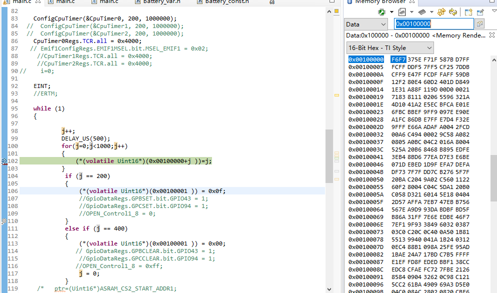

你(们)好
CPU 启动 EMIF2来扩展2个 RAM 和1个闪存。 在 CPU1上进行读取和写入操作非常有效。
如何在 CPU2上读取和写入 RAM 和闪存?
是否有任何相关文档或示例代码?
谢谢。

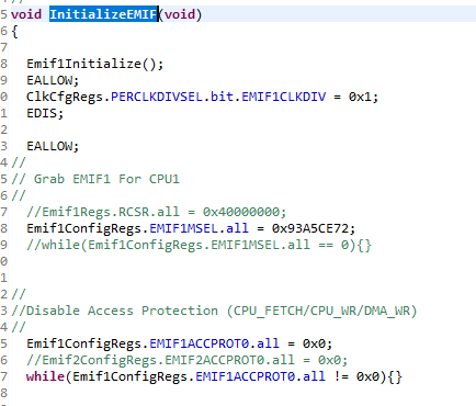

    您好、Vivek、
    现在更改为 EMIF1、但仍然不起作用。
    您可以帮助查看以下代码吗? 非常感谢。
    CPU1设置  EMif1ConfigRegs.EMIF1MSEL.all = 0x93A5CE72;以选择 CPU2
    如"EMIF1_CONFIG_REGS 寄存器"部分所述、EMIF1MSEL 是 EALLOW 保护寄存器(EMIF1_CONFIG_REGS 中的所有寄存器均受 EALLOW 保护)、因此您需要在写入之前使用 EALLOW。  请更正相同的内容并查看其是否正常工作。
