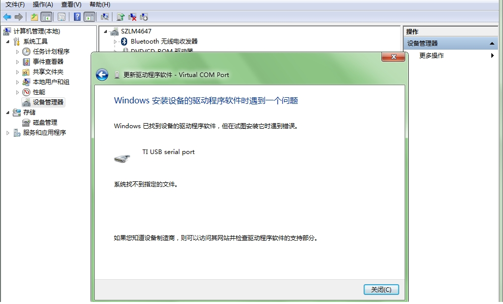

大家好、
我的客户正在使用 TMS320F28377S 的 USB 功能并在其计算机中验证此功能是否正常、当他们将 TMS320F28377S 上的 USB 端口连接到其他计算机时、将会出现 无法 安装 USB 驱动程序的问题、 他们尝试从 C2000ware 中的以下文件夹安装驱动程序、但显示"系统无法找到目标文件"、如下面中文所示。
客户尝试过许多计算机、只有20%没有问题、是否有任何建议可帮助解决80%计算机的其余部分的此问题?
C:\ti\c2000Ware_2_00_00_02\utilities\flash_programmers\USB_flash_programmer\windows_driver

    客户需要 PC 向 F28377S 发送一些参数或控制信号以进行应用控制、他们正在使用 USB 外设进行通信。
    看起来您使用的是器件串行驱动程序。
    您指向的驱动程序文件夹错误。 驱动程序位于此处: C:\ti\c2000\C2000Ware_2_00_00_02\utilities\windows_drivers
    安装驱动程序时不应出现问题。 它们功能齐全。
    如果您在不同机器之间遇到问题、请具体描述问题、并针对可能导致问题的任何差异进行调试。

    客户使用该文件夹安装软件、但仍然失败。 是否有任何原因导致安装失败?
    实际上、客户不知道区别或声称没有区别、他们的所有计算机都是 Win7 64位、大约4个可以成功安装、但大约10个无法安装。
    对于可以成功安装驱动程序的计算机是否有任何要求?  您需要哪些信息来帮助分析此问题?
    这些驱动程序应该没有问题。 他们已成功签名,并已接受测试。

    客户已卸载并删除所有其他驱动程序、并尝试指出 C2000Ware 中持续运行的驱动程序、但仍然无法正常工作。

    客户是否使用提供的驱动程序成功运行了 C2000Ware USB 示例? 例如、USB_DEV_serial、USB_DEV_BULK。
    客户是否使用定制板?
    在未正确安装 USB 驱动程序的计算机上、这些计算机是否可以通过 JTAG 连接到器件? 他们是否能够使用 CCS USB 驱动程序和调试器驱动程序连接到电路板?
    连接时可以尝试使用不同的 USB 电缆吗? 这不会影响驱动程序安装、但可能会影响成功连接。
    他们机器上的客户是否可以通过 JTAG 连接到 controlCARD 或 Launchpad?
