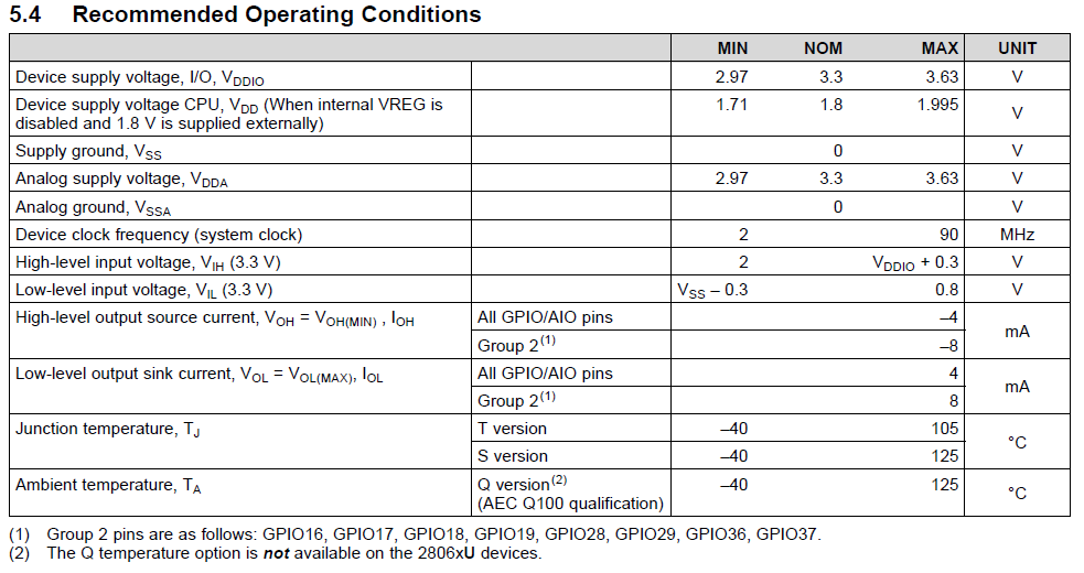

         我的客户使用 TMS320F28069M 的内部 ADC 来监控直流总线电压、但 当 他对外部电阻器短路以进行实验时、ADC 输入引脚的电压刚刚达到3.9V。 因此、他希望检查 ADC 输入引脚的内部电路图、以查看是否存在任何钳位电路。

    模拟输入中有一个二极管保护电路、用于保护输入免受超过 ADC 输入电平的瞬态影响、但对钳位值和持续时间有限制。  请参阅 https://e2e.ti.com/support/microcontrollers/c2000/f/171/p/847254/3133987#3133987中的相关文章

       您能否为我提供 TMS320F28069M 中 ADC 的完整内部连接? 因为我的客户需要知道 ADC 的连接、以确定 如果直流总线电压过高、TMS320F28069M 的哪一部分可能会损坏。

    否、我们无权共享专有设计信息。
    引脚上的二极管不应用于分流过大的功率-它们仅用于满足数据表中的 ESD 额定值、如果二极管在其他条件下传导电流、则会受到永久性损坏:
    TI 仅支持建议运行条件下的器件功能。  这些条件必须在外部进行调节:
