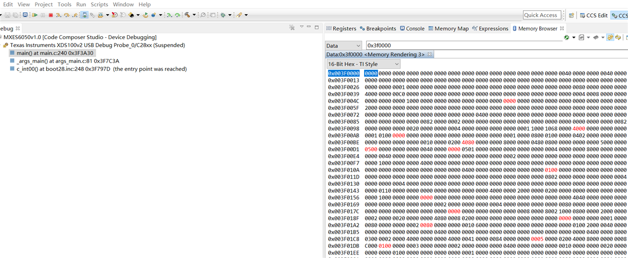

一段时间后、我们有一个芯片在闪存上出现问题。  如下图所示:
现在、程序处于调试模式、程序尚未运行。 我使用 ccs6.1查看用户数据字段并发现内存中的数字一直在变化(启用实时刷新)。
但如果我重新加载程序、产品将正常运行。 问题是什么?

    "现在程序处于调试模式、程序尚未运行。 我使用 ccs6.1查看用户数据字段并发现内存中的数字一直在变化(启用实时刷新)。"
    您能进一步解释一下您在这里的意思吗? 您是否已连接到器件并对新映像进行了编程? 或者、您是否说您仅使用原始映像连接到器件、并且您看到您的映像中显示的闪存内容发生了变化?

    是的、我 只使用原始映像连接到器件、我看到闪存内容发生了变化、如我的映像中所示。
     正如您在屏幕截图中看到的、我仅连接到芯片、但尚未运行、但内存浏览器中的数据发生了变化(红色数据正在变化)。

    好的。 我可以考虑您看到的一些可能原因。
    1. 闪存 API 正在器件上闪存/运行的程序中使用
      1. 闪存值到底是如何变化的? 是否所有值都随时间推移变为0x0000、0x0000的值是否可以更改为其他值? 因为编程为0的闪存位不能变为1、除非被擦除。
    2. JTAG/调试器连接问题
      1. 调试器连接会发生错误、导致闪存数据在存储器浏览器中出现变化、但实际上并不在器件中发生
      2. 您是否有另一个要测试的调试器? 如果是定制电路板、请仔细检查 JTAG 电路板设计
    3. 电源问题
      1. 这是定制板还是 TI 评估板? 如果定制、电源电压(VDDIO)是否稳定?
    4. 部件可能已损坏。
      1. 这是您看到这种情况的唯一电路板/器件吗? 器件是否可能已因过压、ESD 或其他原因而损坏
