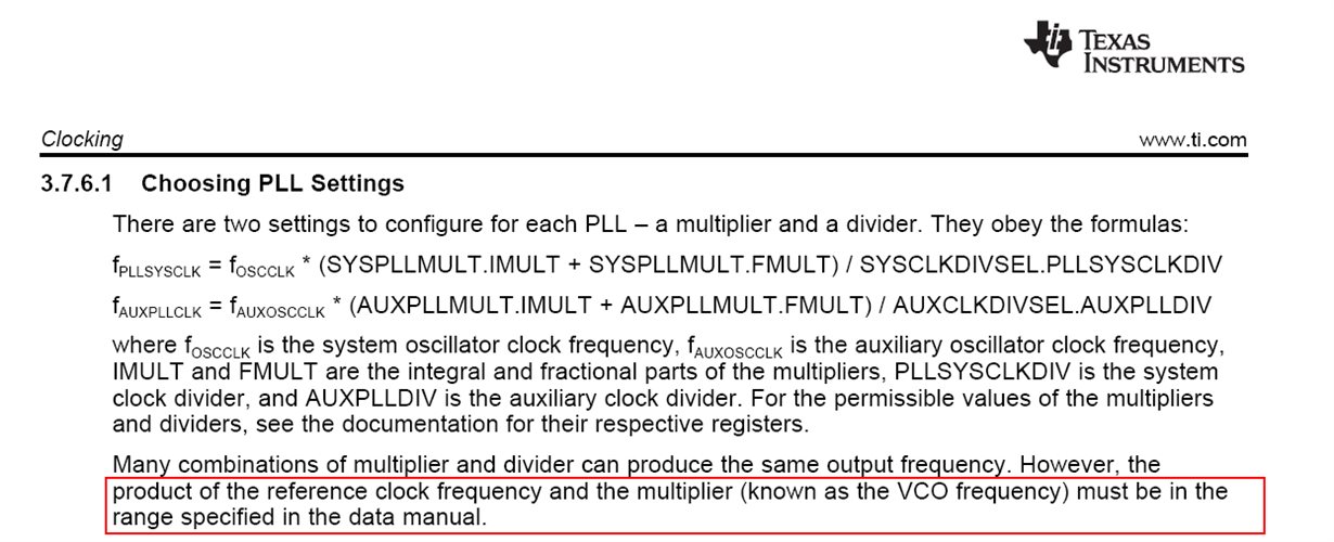

Hallo、
我们遇到了 PLL 问题、PLL 有时无法锁定。
数据表显示 VCO 频率必须在数据表中指定的范围内、请参阅下图。
在搜索数据表时、我没有找到 VCO 频率的指定范围。
您能否指出 tms320f28377s.pdf 数据表中指定 VCO 频率的位置。
谢谢你。
    PLLRAWCLK 频率的值是多少? 请参阅 TRM 中的"时钟系统"图。
    您能否检查它是否在指定范围内。 在数据表的"内部时钟频率"表中查找所需的范围。
    Katta
    您好、Dirk、
    "内部时钟频率"部分中的 f (PLLRAWCLK)为 VCO、在本例中为120MHz 至400MHz。
    Joseph
    Hallo Joseph、
    这是很好的解释。 非常感谢!
    我们尝试使用20MHz 外部振荡器达到精确的192MHz、因为我们的 SCI 应以12.0MHz 与 AM5728通信。
    我们暂时搁置了这一范围。
