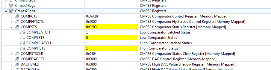

我使用 CMPSS7 通过正弦信号检测阈值、
我将 GPIO24连接到 outputtxbar1。  CMPSS 高电平和低电平的阈值为 0x800和0xc00、
我的代码是否存在任何错误、
在 CSS 的"Registers"窗口中、我可以看到高电平和低电平比较器状态正在变化、但 GPIO24始终为1、
提前感谢您的帮助、
S.Tarik、

    我没有看到您共享的 CMPSS 和 XBAR 配置有任何问题。 您没有共享 GPIO24的 GpioCtrlRegs 配置。 您能否再次检查它是否正确设置为 OUTPUTXBAR1?
    惠特尼
       GPIO_SetupPinMux (24、GPIO_MUX_CPU1、1);
       GPIO_SetupPinOptions (24、GPIO_OUTPUT、GPIO_异 步);
    好的、这看起来也不错。 您使用的是什么板? 如果您使用的是 controlCARD、请注意 GPIO24连接到两个不同的引脚、并通过一个开关在它们之间进行选择。 请检查电路板上的两个引脚和开关设置。
    如果这不起作用、请尝试从 F28004x driverlib 示例中导入 cmpss_ex2_digit_filter 示例。 查看它是否按原样工作、然后在您更改 XBAR_OUTPUT3 -> XBAR_Output1和 GPIO_14_OUTPUTXBAR3 -> GPIO_24_OUTPUTXBAR1后查看它是否正常工作。 如果它确实起作用、请查看相关寄存器中的配置、并查看它与您自己的应用程序的配置如何匹配。
