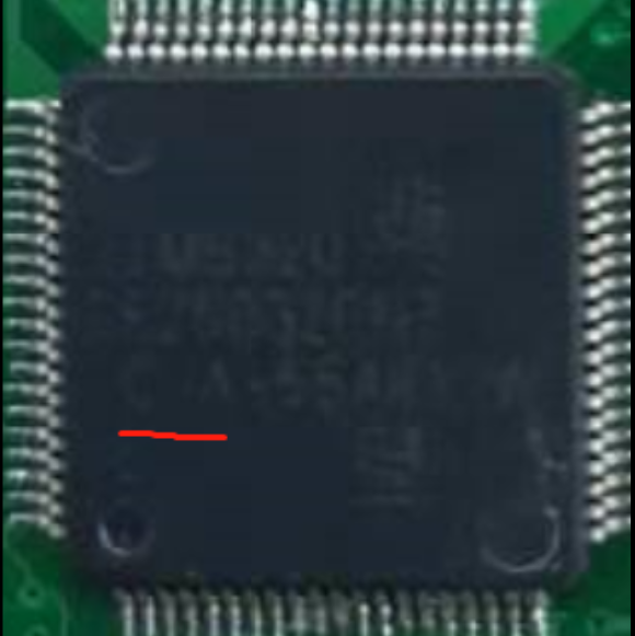

 我的客户将 TI DSP TMS320F28032PNT 用于电力输送项目。
对于 TMS320F28032PNT、这是两个器件标识:C A 和 G4A、这两个是晶圆制造代码。
如果客户使用 C A 标记器件、则 CAN 接口 通信正常。
 相同的 PCBA、如果客户使用 G4A 标记器件、CAN 接口 通信在正常温度下正常、但 在 温度超过50度时 CAN 通信故障。
这两个晶圆厂的区别是什么、
如何解决 CAN 通信 故障问题、谢谢!
    我假设客户使用 INTOSC1作为时钟源。 如果是、它们需要执行振荡器补偿。 有关详细信息、请参阅 SPRABI7A
