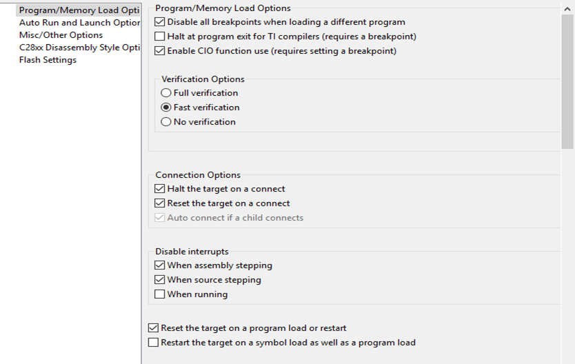

在我们的项目中、我们正在处理 TMS320F28377S、在某些情况下、我们会遇到此错误。 我们已连接 JTAG、擦除周期完成、然后我们得到此错误。
请提供任何指导。

    当您说在擦除周期完成后出现此错误时、您的意思是什么? 您是否正在将代码加载到闪存中? 您能否在收到此错误之前提供有关您正在执行什么操作的分步信息?
    2.看起来有些代码正在执行,这就是为什么它尝试写入 GS0内存并给出错误的原因? 您是否正在运行闪存中的任何代码?
    3.如何为 F28377S 供电?

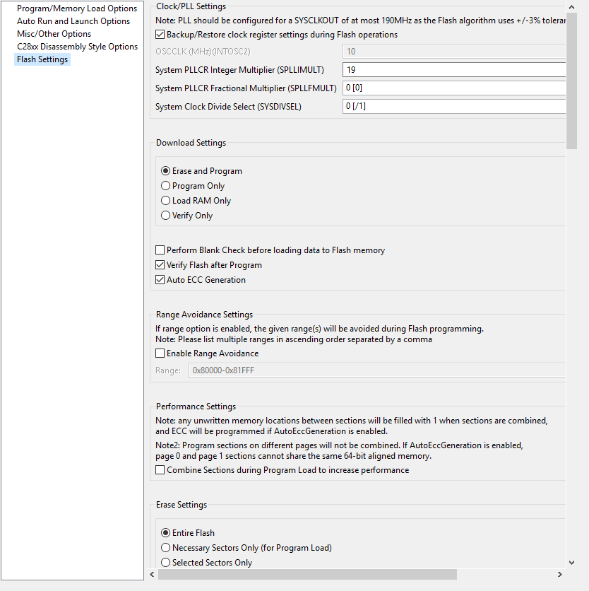

    1. 是的、我们将代码加载到闪存中。 以下是闪存设置:
    1. 但是我们已经擦除了整个闪存,因此不应该有任何代码。
    2. 我们将通过外部15V 为 F28377S 供电、并从此处生成3.3和5V。
