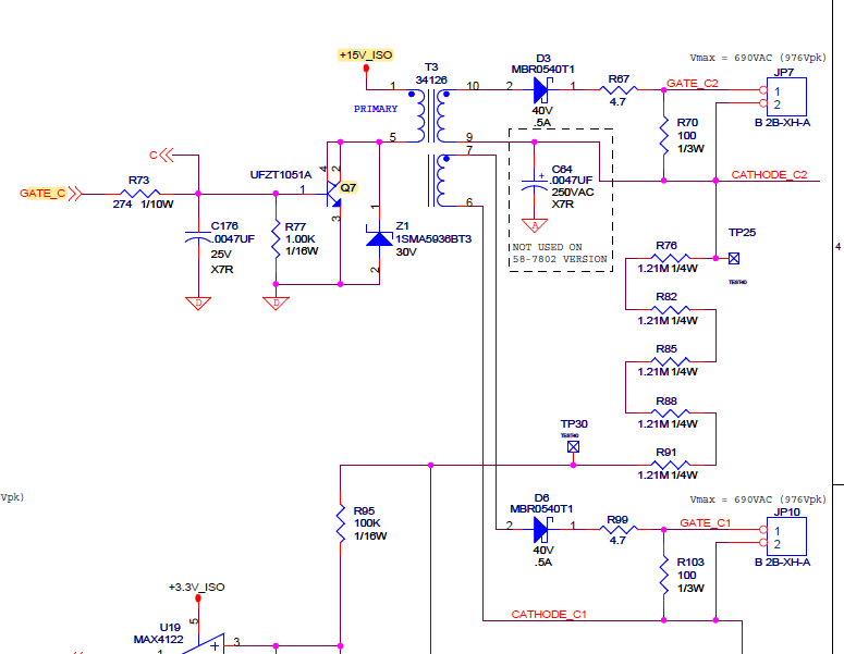

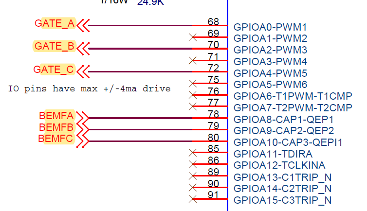

器件型号:TMS320F2810
降级器、

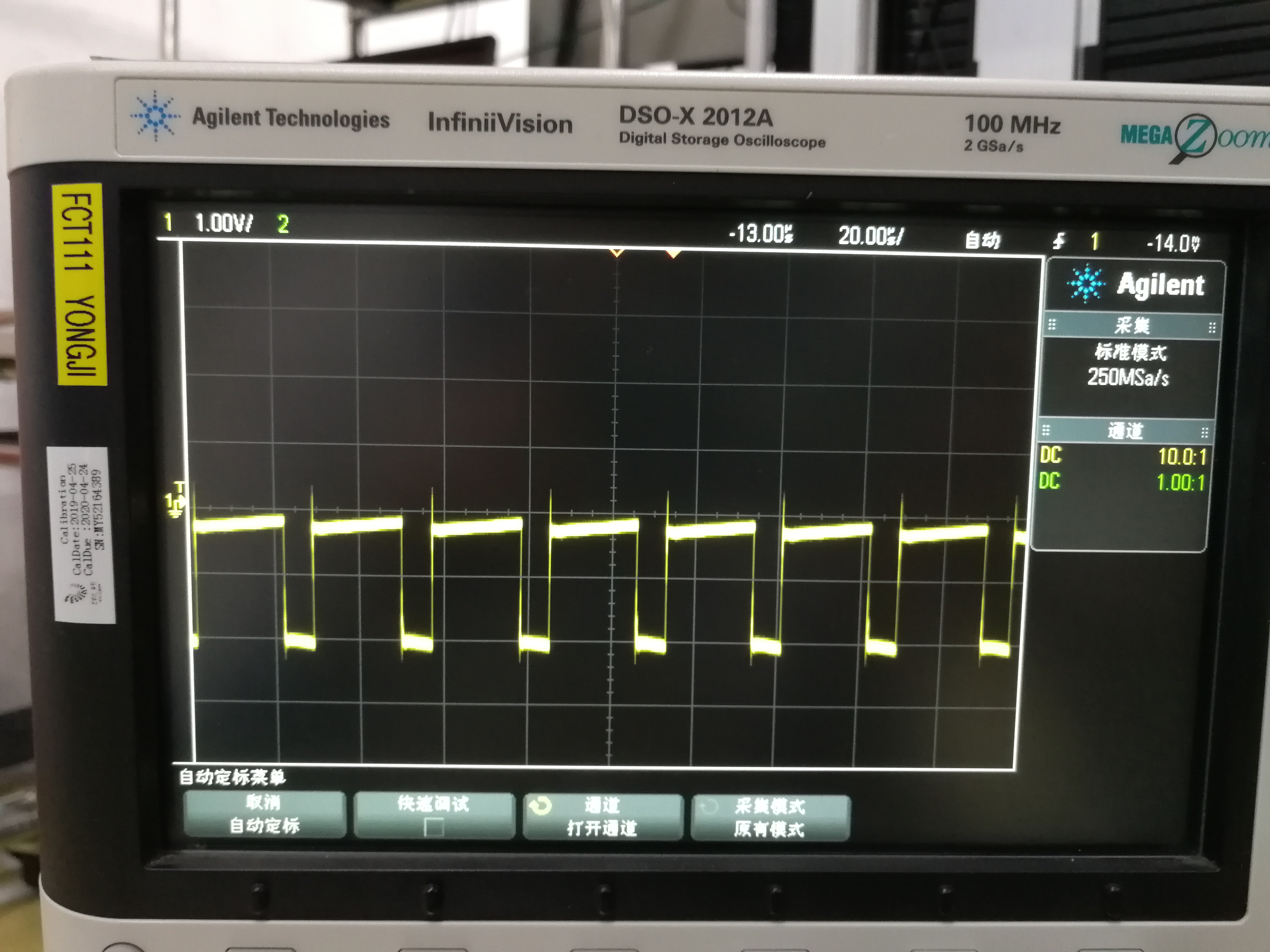

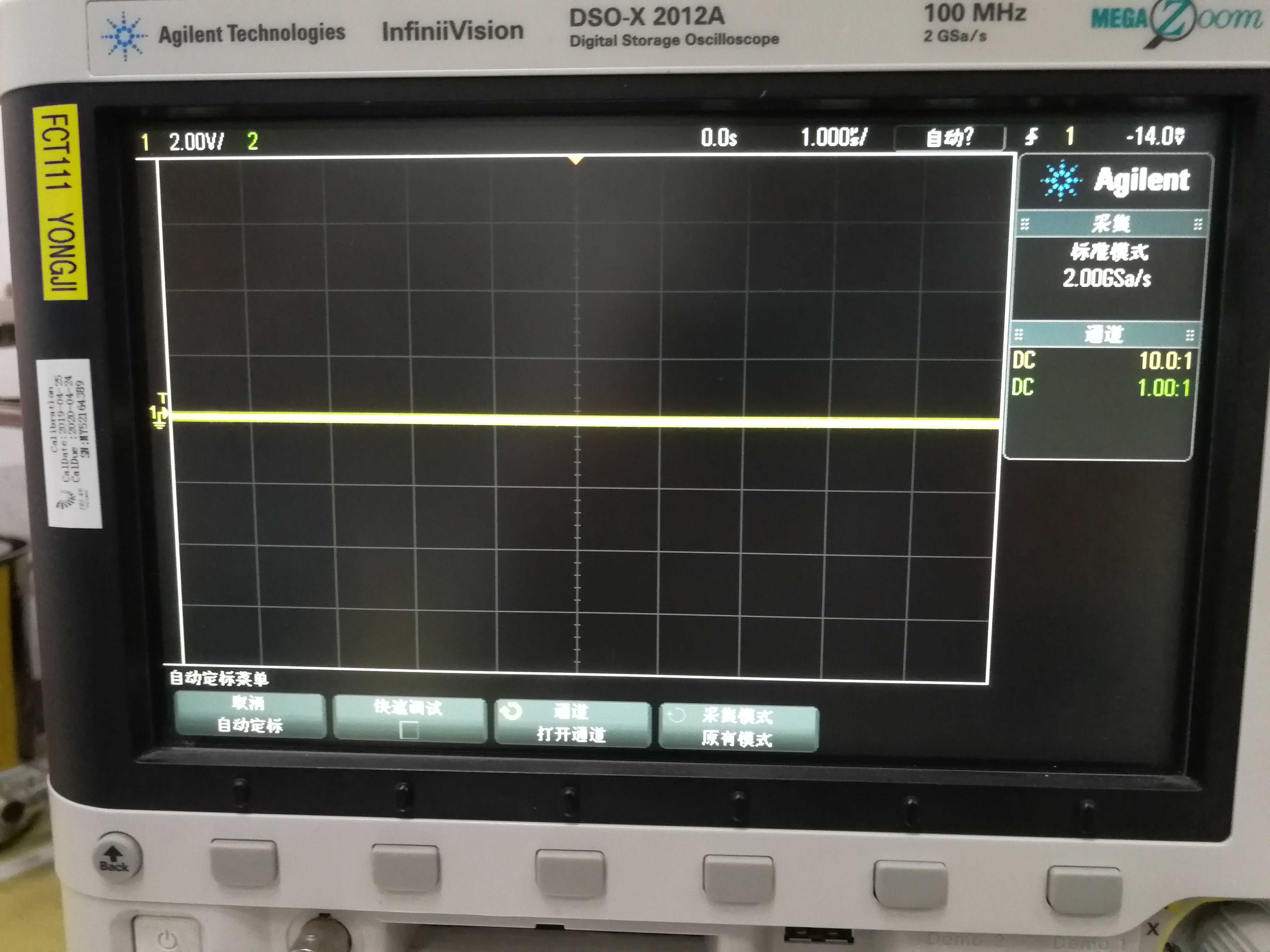

我们使用 TMS320F2810PBKQ、发现一些 PC 具有功能故障、如下图所示、我们测试 GATE _C 至 GND、OK 板为0.75V、NG 板为0V、OK 板具有电压波形输出、但 NG 器件无波形输出。当我们测试  此引脚至 GND 阻抗分立式器件时、NG 和 OK 器件为 相同,检查 Pls。
请给我们一些设计建议。
    请尝试以下操作:
    1. 断开所有电路与 PWM5的连接。
    2. 将该引脚切换为 GPIO。 捕获波形。
    3. 将该引脚驱动为高电平。 测量电压。
    4. 将该引脚驱动为低电平。 测量电压。
    5. 现在将该引脚配置为 GPIO 引脚并进行切换。 捕获波形。
      是否有更新?
