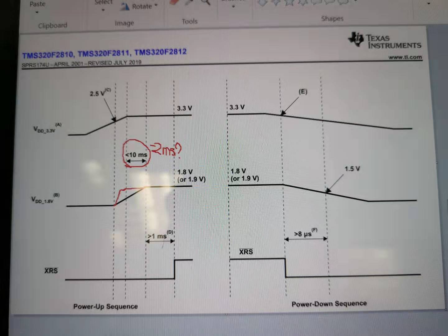

下面是有关 F2812上电序列的问题。
以下是我们的数据表中的电源序列图:
基本上、我们有2个要求:
1.在 Vdd_3.3V 达到2.5V 后为 Vdd_1.8V 加电
2.Vdd_1.8V 在 Vdd_3.3V 达到3.3V 后的10ms 内达到1.8V。
在我的客户系统中、他们可以满足要求1。 但对于要求2、 它们的 Vdd_1.8V 在 Vdd_3.3V 达到3.3之前的2ms 达到1.8V (如图中的红线所示)。 从技术上讲、时间差小于10ms、但它是"负值"。 此问题的副作用是什么?
Brian
    2ms 数是可以接受的。 没有预期的副作用。
