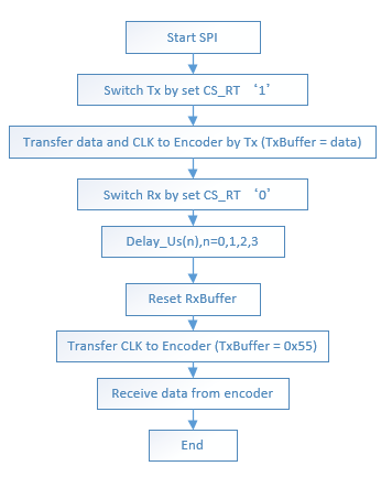

    Manoj、
    当 n = 0/1/2/3时、结果相同。 我们想知道原因。
    下面是详细信息。 或者、您可以跳过前两张图片、直接转到第三张图片。
    硬件连接如下:
    P1是 SPI 模块、P2是一个芯片、它可以选择 Tx 和 Rx 之间的哪个芯片可以通过 CS_RT 连接到 Data+和 Data-、P3是编码器。
    在我们的程序中、首先我们需要将一个 Get 位置顺序传输到编码器、然后通过将 CLK 传输到编码器来接收位置数据。 由于 P1是主器件、P3是从器件、因此 CLK 始终由 SPI 生成。
    我们使用了 FIFO 模式。
        操作顺序如下:

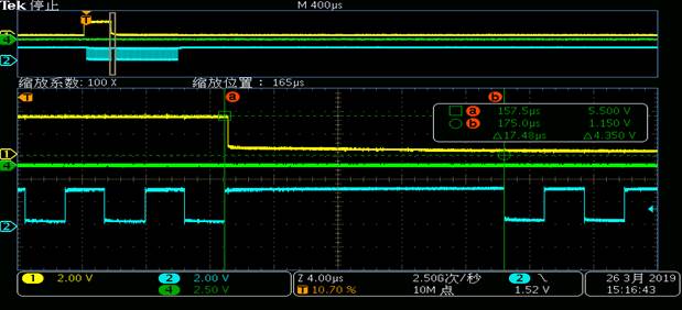

        编码器中的数据只存在几次、因此我们想知道将0x55写入 TxBuffer 和产生第一个时钟信号之间的时间(作为时间 TN)。
        然后、我们发现 DELAY_us (n)在 n = 0/1/2/3时无效、TN 是一个常量值、仅当 n=4、TN 被更改时才有效。 SPI 波特率为200kHz。
        我们对此感到困惑、以下是我们的测试结果:
        当 n = 0/1/2/3时、结果相同。 为什么?
    当 n = 4时、结果与 n = 0/1/2/3时不同
    BR、Jordan

    Manoj、
    1)不,很清楚 Td(SPC) M 延迟时间。 ‘D,问题是库函数“elay_US(n)”。 ‘D在图2中可以看到,“elay_US(n)”会延迟大约 n us 的时间,但在通过 SPI 传输数据之前使用它时,我们发现这不能正常工作。 由于特殊的时间要求、我们需要从 CS_RT 变为低电平到产生第一个时钟之间的时间。 我们使用了 Dealy (n)来确保 CS_RT 变为低电平、然后我们发现了一个无法理解的问题。 当 n = 0/1/2/3时、延迟时间相同、当 n = 4时、时间会大幅增加、结果在图片3和图片4中。
    2)否、CS_RT 是一个 GPIO、用于控制切换 SPI 数据传输方向的芯片。 当 CS_RT 为低电平时、数据从编码器传输到 DSP、当 CS_RT 为高电平时、数据从 DSP 传输到编码器。 开关芯片不在 DSP 中。
    3)是、黄色探针线为 CS_RT 信号。
