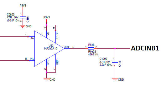

使用 INA240A1D 并在其输出端使用 RC 滤波器、然后连接到 ADCINB1、我们会得到奇怪的采集结果。
我们的前端级的确切原理图如下所示:
请注意,我们将错误的 RC 值更改为以下值:1k/10nF。
在获取 ADCINB1时、这些值不符合我们的预期、似乎已经过分压器。
然后、我们在电路板上进行了检查、发现采集结果与 ADC 输入引脚上的电压一致。
但是、我们不理解分压来自、因为我们的 RC 滤波器之后没有接地电阻器。
我们怀疑这来自 TMS、但数据表中没有可确认这一点的信息。 有什么想法吗?

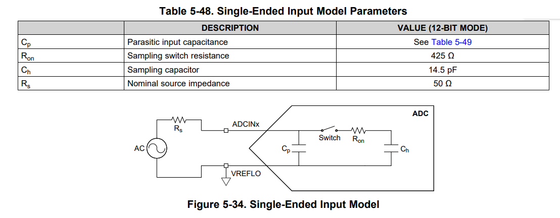

    ADC 输入通常不是高阻抗。  相反、它们通常建模为开关电容器输入、需要在分配的 S+H 时间内充电:
    在 ADC S+H 阶段(由 SOC 配置的 ACQPS 设置进行设置)、上图中的开关关闭、并且允许 Ch 向输入电压充电。  Ch 的起始值未知、因此您应该使用最坏情况建模、即 ADCIN = VREFHI 和 VCH (t = 0)= 0V 或 ADCIN = 0V 和 VCH (t = 0)= VREFHI。  理想情况下、Ch 将在分配的 S+H 时间内达到1/2 LSB 或接近强制电压。
    您可以通过 SPICE 仿真或分析对趋稳进行建模:请参阅 11.3.2在 TRM 中选择采集窗口持续时间。  请注意、有一个已知函数、但要达到此公式的 Web 更正("2n"应为"2^n"):
    通常、您可以将外部 C 设置为10x 至30x Ch (145pF 至435pF)、串联 R 值应足以使驱动运算放大器保持稳定(通常在10至100欧姆范围内更大)。  该 R-C 通常不应用作 LP 滤波器或抗混叠滤波器。
    您好 Devin、
    这并未完全解答我们的问题、但我应该强调的是、即使在不执行采集的情况下、我也会看到分压器。
    在我们的计算中、该等效电阻器处于50k 范围内、这非常低。
    克莱蒙特

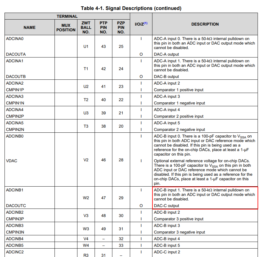

    您好 Clement、
    此行为记录在器件数据表中(见下文)。  您可能需要为具有高阻抗的输入选择不同的引脚。
    我突然觉得很愚蠢:)
    感谢您向我指出显而易见的事情。
    克莱蒙特
