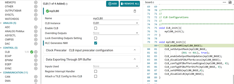

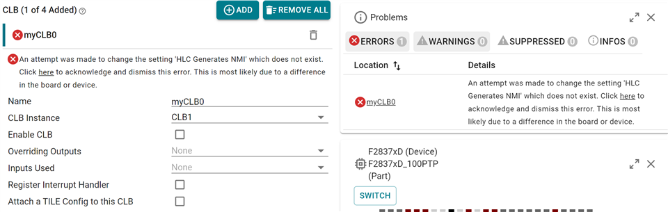

    CLB 的 HLC 模块可以生成 NMI 而不是正常中断。
    您可以通过以下方式启用此功能:
    但您使用的器件上不提供此功能。
    如果在寄存器中提到它、则会错过 F2837xD 文档中的项目。
