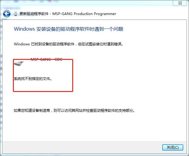

大家好:
我的一位客户购买了 C2000-GANG 并从 TI 官方网站下载驱动程序
但 C2000-GANG 器件没有驱动程序、仅适用于 MSP-GANG
 包装中也没有 CD 卡
这使它们无法将 C2000-GANG 连接到计算机。 因此、他们想知道在哪里可以获得 C2000-GANG 的驱动程序程序?

    尊敬的 Vamsi:
    感谢您的关注。
    这个问题来自我的一位从 TI 分销商处购买 C2000-GANG 的客户。 因此我不知道序列号或任何其他信息。
    由于上述情况、您是否有办法解决此问题? 还是只有一个退货选项? 他能自己解决吗?

    不是、这是一个中国客户、从 Mouser Electronics 购买了器件、似乎有多个客户存在此问题。
    在我看来、您或某人能否直接提供 C2000-GANG 驱动器? 原因他们只是缺少从 C2000-GANG 官方网站下载的软件包中不包含的驱动程序。
    还是不仅仅是缺少驱动程序问题?

    感谢您提供信息。
    下载的软件包中没有驱动程序缺失。  我们从 TI 网站上检查了 C2000-GANG 封装、它具有所需的固件。
    问题可能出在 Gang 中编程的固件。
    我与 Elprotronic 进一步讨论了这一点。  他们同意发送软件包/程序以在客户位置自行修复。  请直接通过 support@elprotronic.com 联系 Elprotronic、他们将提供有关此方面的进一步说明。

    我是一名中国客户、从 Mouser Electronics 购买了该器件、我遇到了同样的问题。
    在 TI 的中国 BBS 中、许多中国客户都提出了同样的问题、期待您的解决方案。
