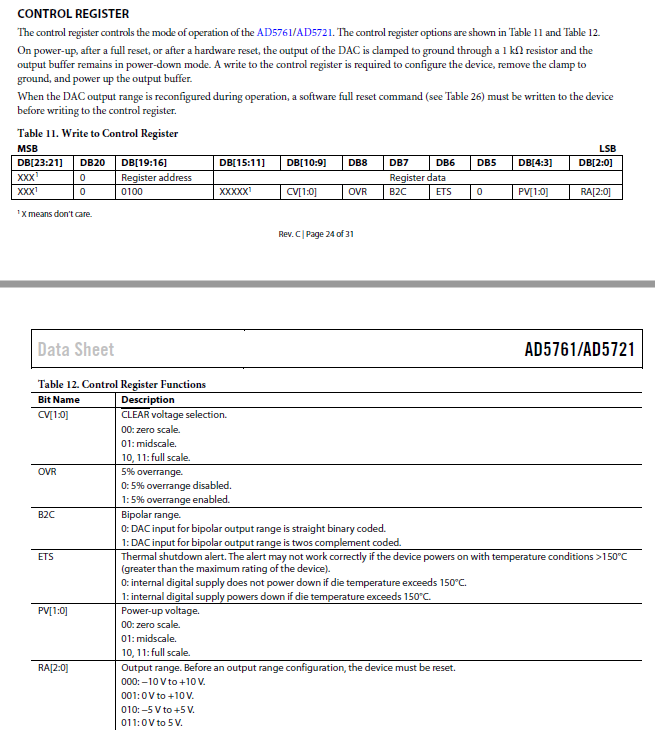

我想知道您是否对 Simulink 模型有任何建议、我可以构建(即使用哪个 Simulink 块)通过 SPI 通信写入 AD5761 (DAC IC)的控制寄存器、其中 LAUNCHXL-F28379D 上的微控制器是主器件? 我在附件中包含了 ADOVH 数据表中有关控制寄存器位的详细信息。
如果您有任何疑问、请告诉我。
