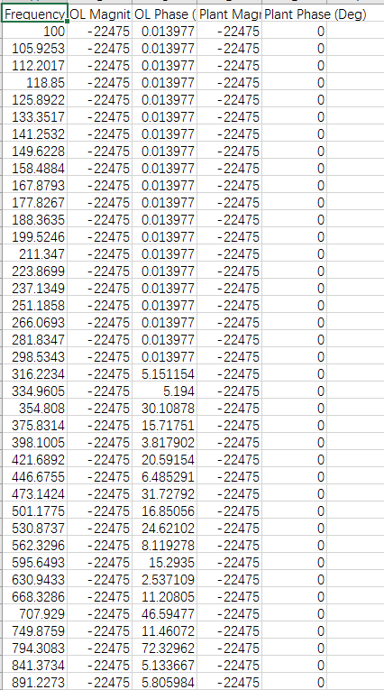

我  最近已将 SFRA 库移植到我的项目中、但当我进行开环频率扫描时、从 GUI 获得的结果似乎存在一些问题。
请您能帮我解决这个问题吗?
我的项目是使用全桥电路的降压-升压直流/直流转换 器、这与 TI 的示例(TIDM-BUCKBOOST-BIDIR)非常相似。
MCU 是具有100kHz PWM 频率的 F28069、程序也是根据 TI 的示例(TIDM-BUCKBOOST-BIDIR)修改的。
我正在尝试使用 SFRA 工具获取具有转换器峰值电流模式控制的开环。
GUI 可以连接并开始扫描。 问题是当扫描结束时、GUI 显示错误的结果。  CVS 文件中的信息也不正确、
我的33K ISR 中有以下代码。

    如果是 F28069、您可以使用该库的浮点版本吗?
    如果您在代码中未使用浮点、并且想要使用定点库、请确保根据 UG 正确识别 sin 表位置、它可能是您使用的器件所特有的。 即 F28069或 F28069M 可能具有不同的 sin 表位置。
    现在、我提供了一个 STB 示例、说明一位客户能够运行以自行诊断问题。
    请按照上面的步骤操作、看看您是否能够解决该问题
