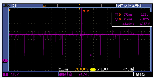

器件型号:TMS320F28069
你好
当客户使用 TMS320F28069时、他发现 TMS29069的复位波形异常(如图所示)。 每次特定时间复位都会下降、但3.3V 电源非常稳定。 谢谢你

    Leon、
    它看起来部件已擦除、WD 正在超时。 因此,不知道客户为什么认为这是“异常”。 这是因为波形不是"干净的"吗? 也就是说、客户是否担心-XRS 引脚波形中的噪声?
    您好、Hareesh
    是的、客户担心-XRS 引脚波形中的噪声、这可能会给 TMS320F28069带来潜在的问题。

    Leon、
    客户是否已查看电源线本身(VDDIO)上的噪声? 如果没有、请让他们检查(确保示波器处于交流耦合状态、垂直刻度在100mV 附近)。 如果示波器在电源线上显示噪声、则客户需要通过适当的滤波来解决该问题。
