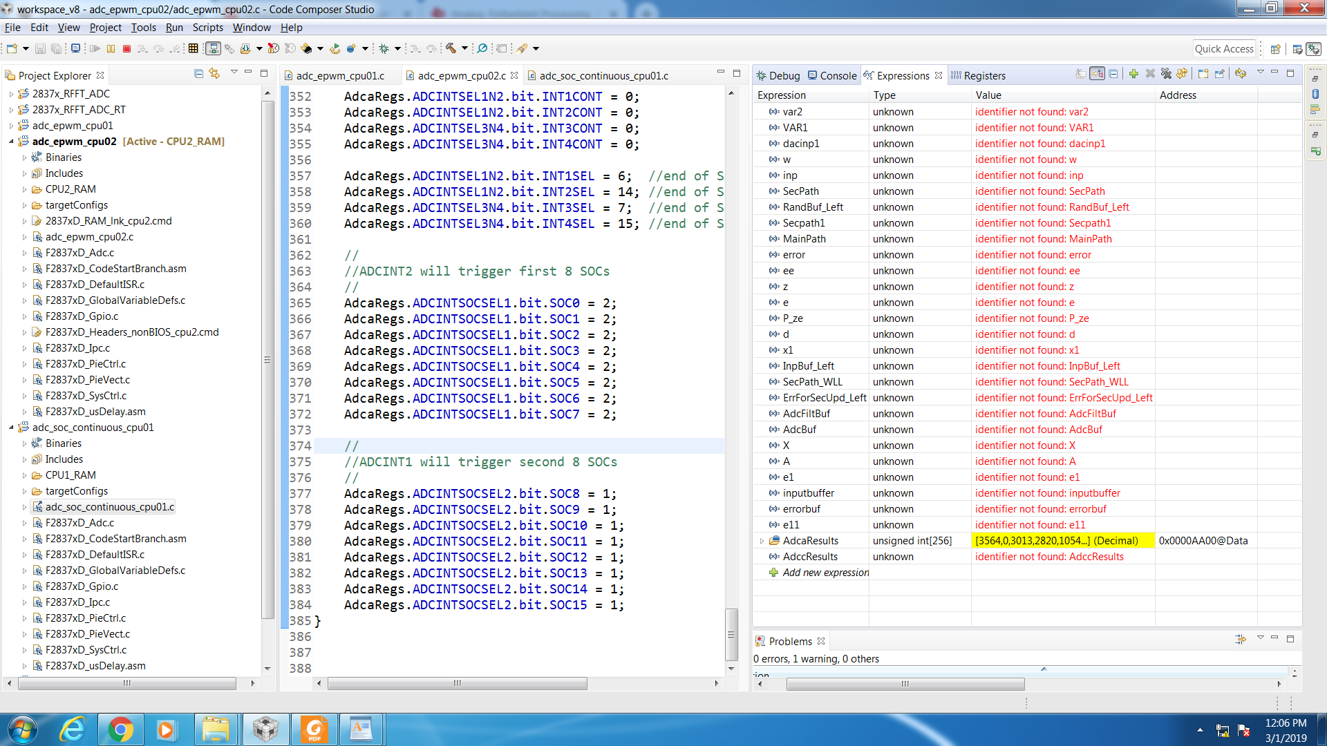

我介绍了中的双编程示例 特别是 ADC_ePWM 项目。
在示例代码中、项目说明为 "此示例演示了如何利用 CPU2中的 ADC 和 ePWM 外设。 器件时钟(PLL)和 GPIO 设置使用 CPU1完成、而外设的所有其他配置使用 CPU2完成。" I 代码工作正常。
我编辑了上面的代码以运行两个不同的 ADC_Continuous 代码,即在 两个 CPU 上运行两个单独的 ADC 转换操作(CPU2上的 ADCA 和 CPU1上的 ADCC)
我已相应地编辑了 c 文件(adc_ePWM_CPU1.c 和 adc_ePWM_CPU2.c)、我将粘贴以下代码。
所以,我所面对的问题是:
目标:通过将 ADCC 所有权从 CPU1转移到 CPU2、在 CPU1和 CPU2中运行 ADCC (ADC_Continuous 项目)。
结果:当 CPU1在调试后运行时,ADC 程序在 ADCC 寄存器上运行,但当 CPU2运行时(两个 CPU 都运行),CPU1中的 ADC 操作暂停,ADCA 正在运行。 通过使用不同的方法更改 CPU1中的代码,我得出结论:一次只运行一个 ADC。
当 CPU1运行时、ADCC 工作
当 CPU1和 CPU2正在运行时,ADCA 正在工作,但 ADCC 被暂停。

我已在 case2 (两个运行的 CPU)中附加了屏幕截图。
如上所示、当 CPU2与 CPU1并行运行时、Adccresult 缓冲区未被识别。 很抱歉我的英语。
Ashwin
    您好、Ashwin、
    我认为您需要选择 CPU1实例以在调试窗口中查看"AdcResults"。
    Vasudha
    你好,Vasudha,
    感谢您的快速回答,我将按照您的说明尝试。
    Ashwin
    Vasudha、您好!
    正如你所说的那样,它的工作正常。
    Ashwin
