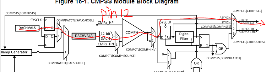

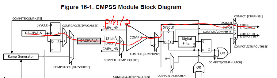

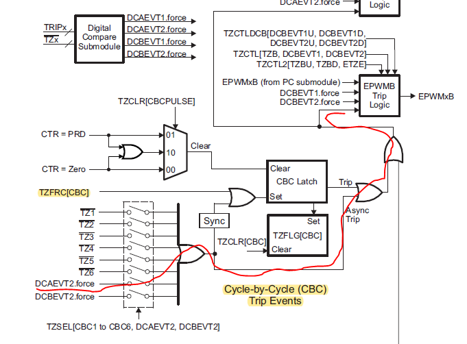

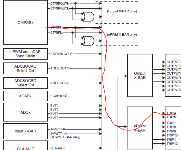

         我想使用 Compss 寄存器 、ePWM X-BAR 和 ePWM TZ CBC 子模块来实现电流限制。 但我失败了。
我的想法 描述为 参考手册显示:
红色线之类的方法显示 了。
 寄存器按 如下方式配置密钥代码:
因此、请帮助查找导致其不起作用的故障。 谢谢
    好的、我找到了结果。 我没有配置模拟子系统。
