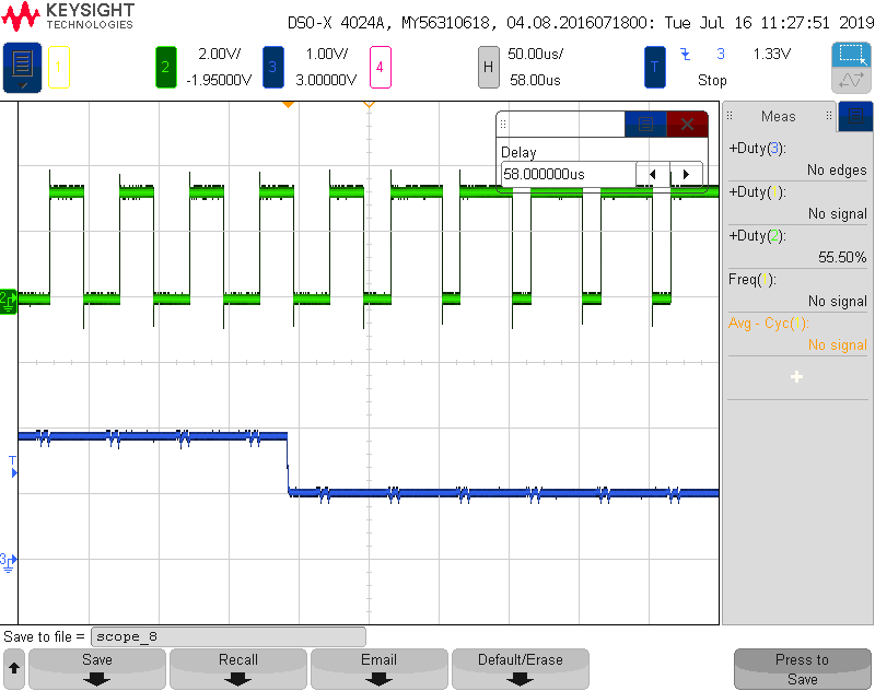

    嗨、Tommy、
    感谢你的帮助。
    图1显示了开始时的波形。
    黄色的是来自信号发生器的+2V 和-2V 方波。
    蓝色的是 OPAMP 的输出。 蓝色=黄色*(- 4.87/18)+ 1.5 =>输出将为0.96V 和2.04V。
    绿色的是 ePWM 输出、如果0V 进入 DSP、它将输出100%占空比;3V 进入 DSP、它将输出0%占空比。 => 68%和32%
    从图1可以看出、在开始 时、波形都是正确的。
    然而、一段时间后、一侧2.04V (32%占空比)接近50%。
    当我关闭运算放大器的15V/-15V 电源几秒钟时、波形将再次变为正常。
    OPAMP 电路如下所示。 运算放大器输出上有一个 RC 低通滤波器。 我实际上不知道您说的有源滤波器是什么意思。
    -李陈灿

    大家好、Tommy:
    我的团队发现、我发布的波形与我们得出的结论略有不同。
    从 2019年7月16日上午3:21的答复中显示的波形 可以看出、在输入电压大于或小于1.5V 时、占空比更像是具有17%的额外占空比。
    正确的波形应该是33%和66%的占空比。 然而、在运行一段时间后、占空比将为50%和83%。
    这意味着 DSP 逐渐感应 到-0.5V 偏移。 在这种情况下、进入 DSP 之前的输入信号为1V 和2V、但 DSP 逐渐感应到0.5V 和1.5V。 因此、DSP 生成83%的占空比和50%的占空比。
    李晨灿
    对于该线程的调试范围、我们将仅考虑 ADC 本身。  重点应放在驱动到 ADC 输入引脚上的电压及其相关的转换结果上。  ePWM 驱动和运算放大器配置等其他变量会使噪声分散注意力。  在转换到交流信号之前、使用静态直流输入信号可能更有益处。
    当您确定蓝色信号的范围时、这是否直接在 ADC 引脚网络上测量、而在探测点和 ADC 引脚之间没有任何其他组件?
    当您获得意外的 ADC 结果时、似乎存在可见的信号干扰。  对此应进行调查。  您能否确认馈送 ADC 的信号具有足够的带宽来在 ACQ_PS 窗口内为通道电容器充电?  以下是数据表中的 ADC 输入模型:
    Tommy
    大家好、Tommy、
    我用了一些时间来测试我的电路。 很抱歉等待。
    OPAMP 电路如下所示。 在 OPAMP 处理完毕后、输出信号将进入 DSP。
    我测量了 OPAMP 输出侧的三个点。
    波形1位于实验开始处。 输入信号为-4V。 因此 OPAMP 输出将为2.58V。 所有这三个点都非常接近计算值。
    一段时间后、DSP 开始出错。 尽管 OPAMP 输出与开始时不同、但值差别不大、导致 DSP 出错。 如果 DSP ePWM 输出为35.5%、OPAMP 输出应为1.95V。
    DSP 现象如以下视频所示。 从视频的42秒开始。
    https://youtu.be/GxI2D5WfK88
    我已尝试更改 ACQ_PS。 然而,这一现象仍然存在。
    李晨灿
