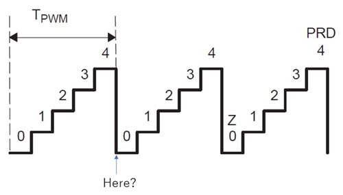

器件型号:TMS320F28377S
Vasudha-San、您好!
我会询问有关以下主题的其他问题:
https://e2e.ti.com/support/microcontrollers/c2000/f/171/p/812087/3024935#3024935
[引用用户="Vasudha Bhadoria"]
我们讨论了这一点并得出结论、通过软件使 TBCTR = 0或 TBCTR = PRD 可能导致不一致的行为。
产生中断时的噪声。 计数器递增、当我们在 ISR 中写入 TBCTR = 0或 PRD 时、将导致使用特定值进行计数器加载。 由于增量和负载与 TBCLK 的同步速度比 SYSCLK 慢得多、这会导致不一致的行为、硬件无法检测到计数器= 0。
[/报价]
在哪里检测到硬件"计数器= 0"?
它是从 PRD 到"0"的下降沿吗?
    我认为它应该在 TBCTR = 0之后、而不是根据 TRM 说明在下降沿。 我将与设计团队核实这一点、然后再回来。
    Vasudha
    Vasudha-San、您好!
    感谢您的支持。
    我很期待收到您的回复。
    我检查了上述情况、在 TBCTR 值变为零后、在下一个 epwmclk 上生成 cnt = 0信号。
