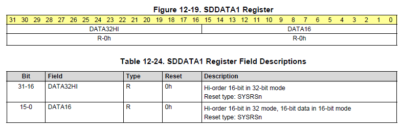

您好 Champ、
从数据表中我们可以看出,使用16位模式时,0-15位是16位数据。
但从"F2837xS_sdfm_drivers.h"可以 看到、16位数据位于高位地址、即16-31位。
您能不  能告诉您为什么它是无与伦比的。
//宏以16位格式读取 SDFM1滤波器数据
#define SDFM1_READ_filter1_DATA_16BIT    *(UINT16 *) 0x5E17
//使用宏读取32位格式的 SDFM1滤波器数据
#define SDFM1_READ_filter1_DATA_32位   *(UINT32 *) 0x5E16
    这需要在 TRM 中进行更正。 正确的描述如下:
    Vasudha
