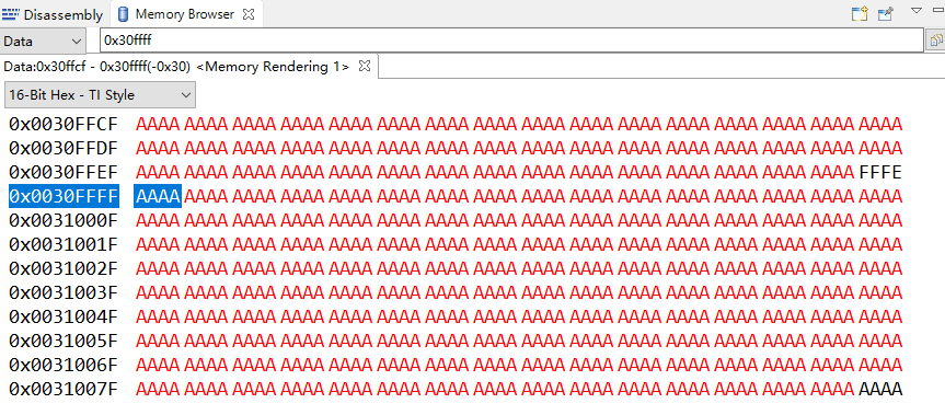

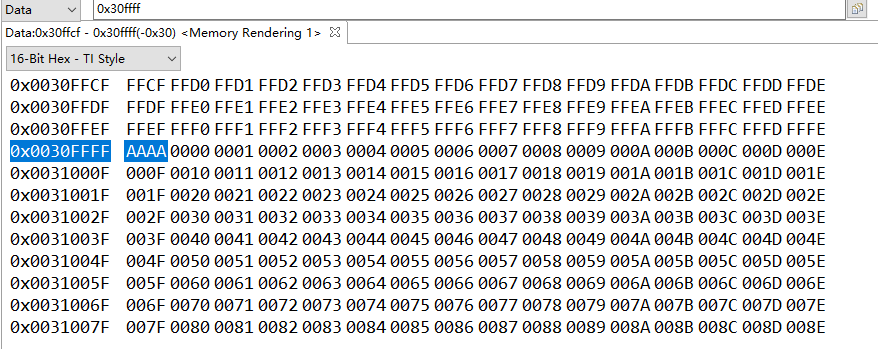

作为标题、由于芯片自身的 RAM 仅为几十 k、因此需要根据例程的配置使用外部 RAM。 指针的起始地址为0x300000、定义的长度为0xFFFF、该值为0以增加到0xFFFF。
在地址0x300000~0x30FFFF 处、数据是正确的、0~FFFE。 但是、地址0x30FFFF 处的值也被分配给0~FFFE。 定义了另一个指针、地址位为0x30FFFF、长度为 FFFF、地址分配为 AAAA。 地址0x300000~0x30FFFF 的值也更改为 AAAA。 请一个好的人来帮助我。 结果和代码如下:

    地址组装有问题。 您能不能共享有关从 DSP 到外部 RAM 的信号连接的信息。 原理图快照将有所帮助。
