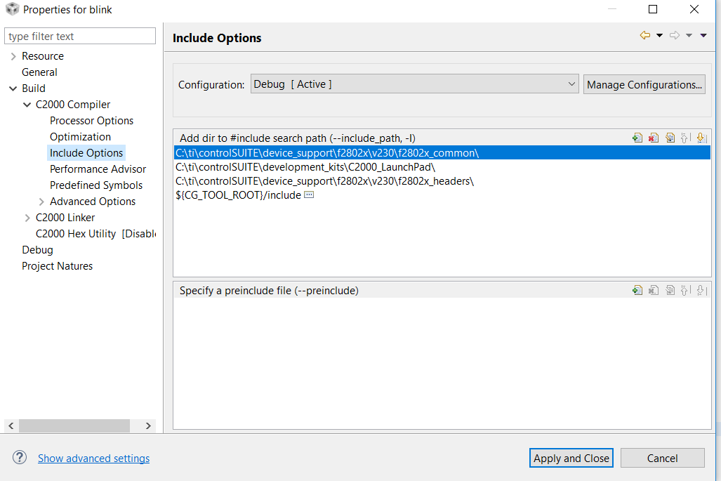

你好
我正在学习 TMS320F2802F  [硬件- C2000 - LaunchPad Piccolo]
我正在尝试在上面的控制器上执行基本闪烁程序。
以下是代码-

以下是我在编译工程时收到的错误-
****为项目闪烁构建配置调试****
"C:\\ti\\ccs901\\ccs\\utils\bin\\gmake"-k -j 4 all -O
编译文件:"../main.c"
调用:C2000编译器
"c:/ti/ccs901/ccs/tools/compiler/ti-cgt-c2000_18.12.1.LTS/bin/cl2000 -v28 -ml -mt -include_path="C:/Users/yash/OneDrive/Documents/TexasInstruments/blink --include_path="C:/ti/ccs901/ccs/tools/compiler/ti-cgt-c2000_18.12.1.LTS/include --advice:performance=all -g -diag_warning=225 --diag_wrap=off --display_error_number --abi=coffabi --preproc_with_compile --preproc_raus.c"。
>>编译失败
subdir_rules.mk:9:目标'main.obj'的配方失败
"./main.c"、第5行:致命错误#13:需要一个文件名
1在编译"./main.c"时检测到灾难性错误。
编译已终止。
gmake:***[main.obj]错误1.
gmake:目标"全部"不会由于错误而重新生成。
****构建完成****
提前感谢
    [已解决]
    我必须更新目录的路径、错误已解决
    [已解决]
    我必须更新目录的路径、错误已解决
