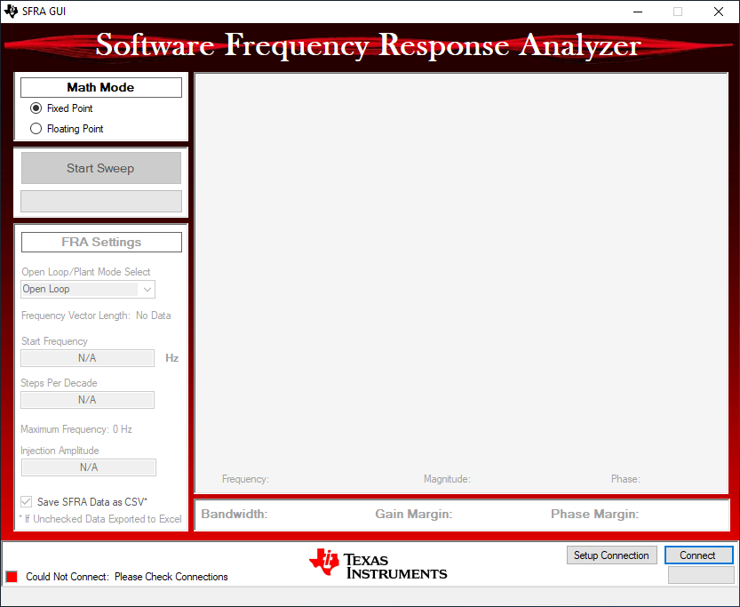

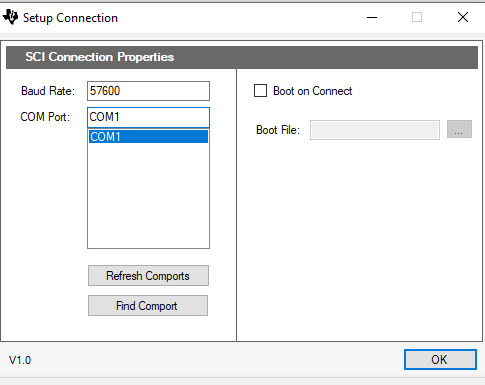

设置 SFRA 连接。  LaunchPad 位于 COM1上。
连接不起作用。  CCS 连接和调试正常。  无论 CCS 是否已连接并处于调试模式、SFRA GUI 都不会连接。

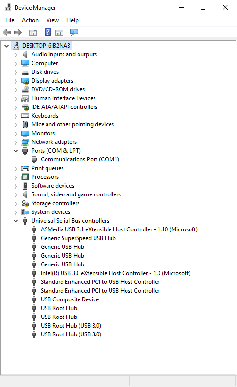

连接 LaunchPad 的设备管理器。  观察 COM1、一个连接到端口1的 USB 复合设备和两个德州仪器调试探针。

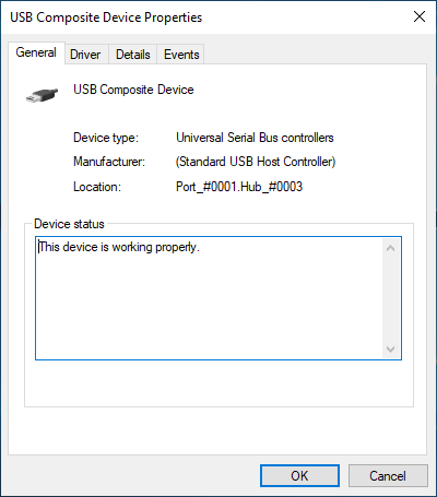

端口1上 USB 复合设备的属性。
已拔下 LaunchPad 的设备管理器。  COM1仍然被列出。  与端口1关联的 USB 复合设备消失、 Texas Instruments Debug Probes 也消失。

    这就是解决方案:
    它在器件管理器中显示了一个新的 COM 端口(COM 8)、该管理器使用 SFRA 工具。
    很高兴问题得到解决。
