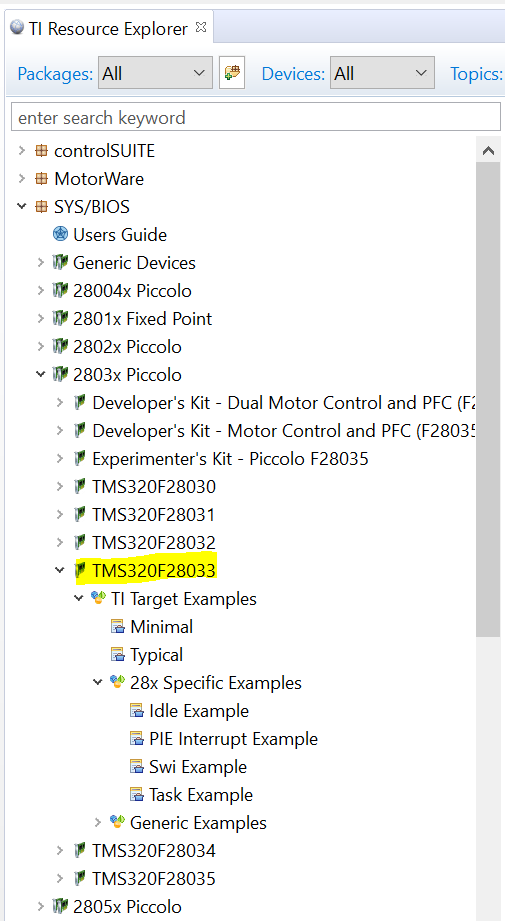

您好、香榭丽舍
我们的客户希望尝试将 TI-RTOS (SYS BIOS)与 F28034结合使用。
您能告诉我们如何创建使用 RTOS 的项目吗?
目前、一个功能由1ms 和2ms 间隔定时器中断控制。
他们希望将计时器控制替换为 RTOS 控制。
如果有有关 RTOS 项目创建的良好示例或说明、将会非常有帮助。

    您好、Hitoshi、
    对于 C2000、我建议使用 SYS/BIOS 产品而不是 TI-RTOS。 适用于 C2000的 TI-RTOS 实际上更适用于 Concerto 系列器件(c28 + Arm)。 用于 C2000的 TI-RTOS 实际上只是 C2000端的 SYS/BIOS、而用于 Arm 端的 SYS/BIOS+网络堆栈+驱动程序。
    SYS/BIOS 产品中有一些示例。 遗憾的是、CCS 9中未显示这些示例。 我们正在努力解决这个问题。 在 CCS 8.3中,您可以查看 View->Resource Explorer Classic 并找到所需的器件。 我们为每个示例都提供了几个示例、您可以导入/构建并运行这些示例。
    默认情况下、内核获取一个计时器来驱动其计时(例如 Task_sleep 等)。 默认周期为1ms (我们将此周期称为节拍)。 您可以创建 ti.sysbios.KNL.Clock 函数、这些函数作为该周期的任意倍数被调用(并且可以是周期性函数或一次性函数)。
