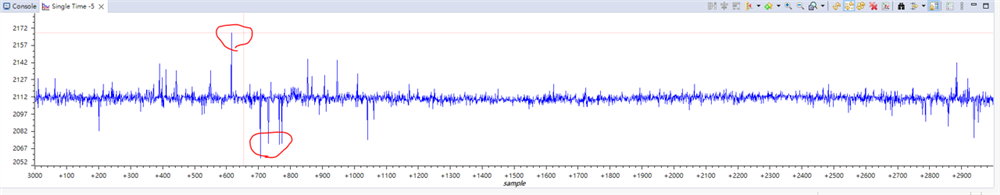

我当前使用1.5V 电池来测试 F28379D EVM 板的 ADC 误差、但下图显示了电流测试结果。 ADC 的最大值和最小值均超过数据表中写入的 ADC 误差7 LSB。 如何将其设置为实现 ADC 误差7 LSB?
我首先编写的以下程序丢弃 ADC 值的前9000个数据、并在 ADC 模块稳定后计算3000个 ADC 值的最大和最小值以及平均 ADC 值。

    您对 ADC 使用的采样率是多少(以每秒样本数为单位)? 此外、您是否有某种可以过滤 ADC 输入引脚噪声的电容器?

    你(们)好
    SYSCLK = 120MHz (8.33ns)
    ADCCLK = 60MHz (16.6ns)
    ADC 采样窗口= 128
    DACB 输出2048 (1.5V)
    我做了另一个实验、使用 DACB 输出2048 (1.5V)连接到 ADCA0、向 ADC 128 SampleWindow 和 ADC 输入添加0.1uF 电容器来滤除噪声、但仍有很多噪声、如下图所示。
    您好 Poyi、
    测量1.5V 电池时的原始设置是什么? 听起来输入端没有电容器、还有什么不同吗? 接下来、验证电池连接是否非常牢固、 任何松动的连接都可能产生噪音。
    作为一个附带问题、您是使用 SysConfig 配置 任何初始化、还是您配置了随附的代码?
    Omer Amir
    你(们)好
    1. 在原始实验中、我没有添加电容器、但在后面的实验中、我添加了一个150pF 电容器、如下图所示、仍然有很多噪声。
    2. 上面的代码是我的设置、我不使用 SysConfig。
    3. 此外、我发现我已将 ADCAIN0连接到 F28379D 的 GND。 实验结果如下图所示、存在大量噪声。 请帮我进行实验、了解 F28379D controlCARD 的 GND 是否包含噪声并导致 ADC 噪声。

    您好 Poyi、
    有关设置的一些后续问题:
    1. 您使用的 EVM 是什么? 如果是定制的、您是否介意提供原理图?
    2. EVM 连接了哪种类型的电源?
    3. 除了 ADC 转换之外、您的软件中是否还有任何正在运行的内容? 这可能是 GPIO 切换等
    4. 您是从闪存还是 RAM 运行代码? 如果您使用的是 RAM、您使用的仿真器类型是什么、TCK 的运行频率是多少?
    Omer Amir
    1. Delfino TMS320F28379D controlCARD R1.3、无其他定制。
    2. USB 集线器到 EVM
    3. 我使用 TI 提供的示例 ADC_ex2_SoC_ePWM.c. 此示例仅使用 ADC 和 ePWM。
    4. 我在闪存上运行代码。
    以上是我问题的答案、如果您有相同的 EVM 硼、您能帮我测试 ADC 示例吗?谢谢。

    您好 Poyi、
    选择任何 ADC 通道时是否会发生错误? 如果是这样、当您选择另一个 ADC 时是否仍然发生? 我将研究您可能会看到 A0上有噪声的原因、但现在您可以尝试类似 A5的方法来查看问题是否一致。
