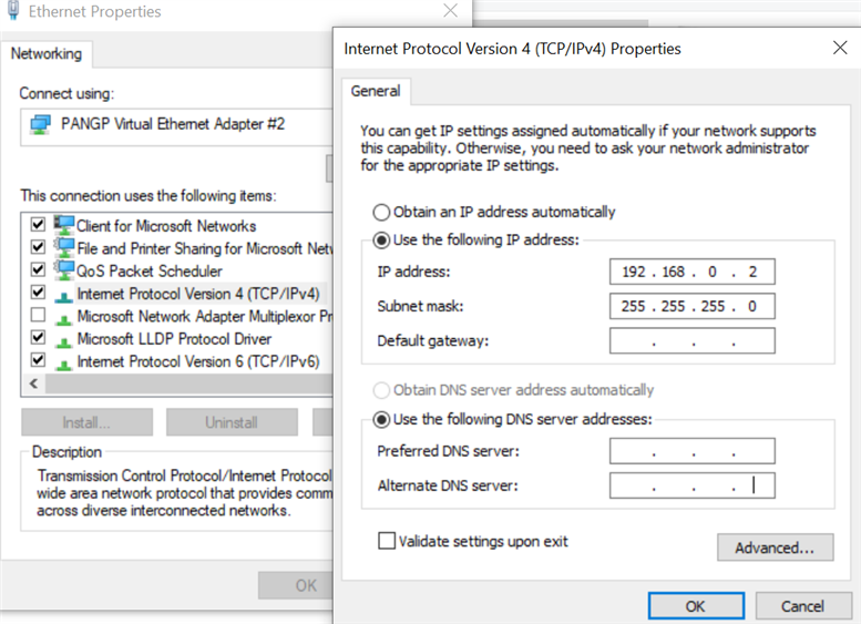

    我使用2台计算机来执行此操作、但 CMD 中仍显示"Destination Host Unreached"(无法访问目标主机)。  我认为我发现了差异。 我在 CMD 中的边 IP 为192.168.0.2 (蓝线)、这是我在 TCP/IPv4中设置的。
    但从客户方面来看、IP 在其成功示例中为192.168.0.4:
    我想知道在这里显示192.168.0.4是否正确?
    我使用计算机① 连接到控制卡以使用 CCS 加载代码、使用计算机②通过  以太网电缆连接到控制卡。 我已将计算机②的 静态 IP 地址设置为 192.168.0.2、并使用计算机②的 CMD ping 192.168.0.4。 然后出现错误  "Destination Host Unreached"(无法访问目标主机)。  请提醒我哪一步出错了。
     ②  ②我将计算机的静态 IP 地址设置为192.168.0.4、则可以使用计算机的 CMD 成功 ping 192.168.0.4。 我可以获得与客户相同的 CMD 页面。  在这种情况下、我可以在不使用 F28388D 控制卡的情况下成功 ping 通。 我②这是计算机本身的性能吗? 我不知道它是否正确。

    Julia、
    我已经验证了我一侧的代码。 该示例似乎可以正常工作。
     将②的 静态 IP 地址设置 为192.168.0.4是不正确的、因为 F28388D 控制卡的 IP 地址设置为192.168.0.4。
    “Destination Host Unreachable”(目标主机不可达)错误告诉您计算机中的 ping 数据包找不到到目标 IP 地址(目标主机)的路由。
    您的 Internet 设置似乎有问题。

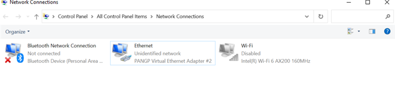

    蓝色线在您的一侧显示了什么? 它是计算机的 IP 地址②? 我认为不应该是192.168.0.4 (客户提供的图片显示了)、这意味着客户的 ping 操作似乎也有问题。 我的理解是否正确?
    您能否共享 您的互联网设置?  您使用的是公司计算机还是您自己的计算机?  您是否关闭了计算机上的防火墙?
    我的网络设置如下、我的同事也验证了此项目。 我们的网络如下图所示。  您能否检查我的网络设置与您的网络设置之间的差异? 谢谢!

    Julia、
    这里是我这边的快照。
    1. ping 192.168.0.4 - 这应显示它正在接收来自192.168.0.4的数据包
    2.我的电脑上的互联网设置
    3.网页服务器页面
    如果我有任何其他建议、我会告诉您。
    Siddharth
