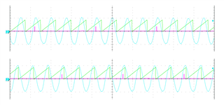

    尊敬的 Peter:
    感谢您的回答。 我从共享的配置开始、但在返回到该配置之前、我对一些内容(尤其是 IEI、PCRM、IEL)进行了调整。 似乎什么都不起作用。
    我将为您分享一些示波器截图。 正弦波是电机电流、品红色是索引信号(8极电机)、我还绘制了由微控制器计算的电气位置图、该图与索引信号不一致。 如您所见、每次重置代码时、位置计数似乎开始随机重置、而不与索引同步。
