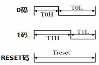

为了使驱动器激活 LED、它必须在低电平信号中保持超过280μs μ s 的时间
要发送字节、我需要遵循以下时间:
数据传输时间代码
T0H   代码0、高电压时间       220ns ~ 380ns
t0l   代码0、低 电压时间       580ns ~ 1us
T1H    代码1、高电压时间       580ns ~ 1us
T1L    代码1、低 电压时间       580ns ~ 1us
电阻   器帧单元,低电压时间   > 280μs μ s

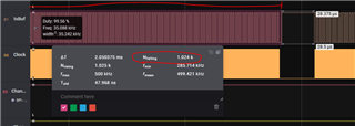

我需要连接总共为7200字节的300个驱动器、但当 SPI 的大小超过1024字节时、它有一个暂停周期、这个周期会对通信产生影响。
是否有任何方法可以在没有暂停的情况下直接发送7200字节?

    从我看到的情况来看、由于 UDMA 限制、这些暂停会发生
    是否有任何方法可以移除 UDMA 并使其仅运行 SPI?
    或者通过任何方法来操纵寄存器以增加限制大小或减少此暂停时间?
    SPI 驱动器配置为使用 UDMA。 除非完全重新编写驱动程序、否则无法更改此设置。
    您可以正确地说、UDMA 一次传输的字节不能超过1024字节、但是、如果下一次 UDMA 传输发生在 SPI 已消耗所有数据之前、则不应发生暂停。
